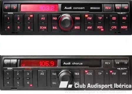

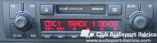

dnomyar Publicado 9 de Febrero del 2013 Autor Denunciar Publicado 9 de Febrero del 2013 Saludos de nuevo.! aclaradme please lo de el doble din !! es cambiar por completo la consola central del coche? Seria poner una consola de restyling en un pre? Encontré estas fotos de los Audi concert 1 generacion ( 1997/2000) casette + radio y 2 generacion reestyliing (2001/2003) radio + cd. salodos y gracias!! esas fotos!! Responder

primoantonio Publicado 9 de Febrero del 2013 Denunciar Publicado 9 de Febrero del 2013 Yo tengo una Audi chorus I muerta de risa, me la regaló un colega de su Audi, pero el código lo había perdido. Tengo la memoria interna desmontada a esperar de leer el código original porque no me apetece dejarme 30 euros en el concesionario. Personalmente la que mejor queda es la concert I, con todas esas teclas iluminadas queda de lujo, lo que no se es si se le puede poner cargador de cds, por consiguiente, un adaptador para USB. Dnomyar, para poner una radio 2din necesitaria el mueble de la consola central 2 din, así como adaptar el embellecedor del Seat León para radios 2 din para incorporar tus botones de la luneta. Un saludo. Responder

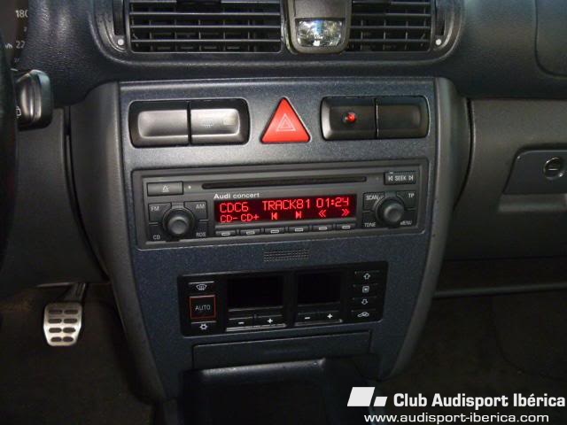

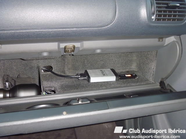

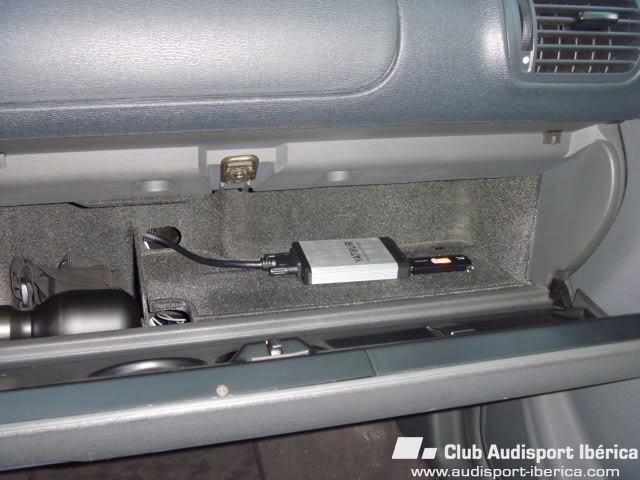

dnomyar Publicado 9 de Febrero del 2013 Autor Denunciar Publicado 9 de Febrero del 2013 Saludos y gracias de nuevo por la respuestas!! Entonces tengo la opcion de o bien cogerme una nueva consola 2 din + equipo o bien hacerme con un audi concert 2 + adaptador canbus + xcarlin (segun he leido e investigado y como comentas!!)... encontre un hilo sobre el tema en el foro (faltaria mas!!) de Jose Juan creo .... dice haberla instalado de un a4 a un a3 8l pre ...he cogido un par de fotitos suyas!! La opcion más barata sería sin la consola entera claro....que es un adaptador canbus? es alguna pieza o componente electronico? lo mirare por ebay a ver. saludos y gracias de nuevo!! Responder

maxi164 Publicado 10 de Febrero del 2013 Denunciar Publicado 10 de Febrero del 2013 el emulador de can bus es porque tu coche no tiene can bus y esto hace falta para que se te iluminen las teclas y que no se te apage a la media hora, ya que funciona con la informacion que le da can bus Responder
