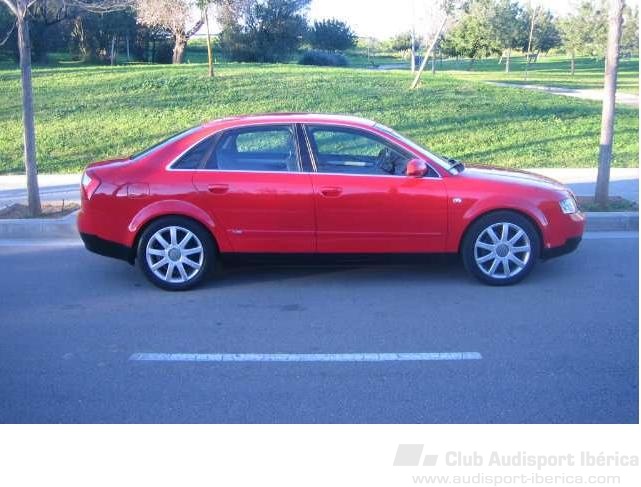

Yosema Publicado 9 de Febrero del 2013 Denunciar Publicado 9 de Febrero del 2013 (editado) Hola. Estoy buscando un a4 b6 1.9 tdi 130cv. Pero hay pocos Sline y son mas caros como es normal. Estaba pensando en buscar uno mas economico y ponerle las llantas y la suspension como este de la foto: Lo que queria saber es el precio se las llantas y las suspensiones y muelles para dejarlo como ese (no se si sera sline). Tambien el tema de la homologacion que no se si sera necesario para las llantas...seguro que para la suspension si...como se haria y cuanto saldria. Un saludo. Editado 10 de Febrero del 2013 por Serjio POner foto directamente Responder
invitado35 Publicado 9 de Febrero del 2013 Denunciar Publicado 9 de Febrero del 2013 Buenas, si montas muelles solamente serian sobre 200€ + montaje Amortiguadores, desde 350 roscada vmax, pasando por 600 bilstein b8, 1500 roscada kw v2 Llantas, entre 350 las 4, usadas y ..... No hay un limite, puedes llegar a los 2000€ cada llanta sin neumatico... Depende del bolsillo y de lo que necesites. Defensas sline delantera (aprox) 150+120+30+30 y trasera 150 +pintura... Todo esto es aproximado y de cabeza... Un saludo Responder
Yosema Publicado 9 de Febrero del 2013 Autor Denunciar Publicado 9 de Febrero del 2013 Gracias por responder. Para bajarlo como el de la foto hace falta cambiar solo los muelles? O tambien amortiguadores? Y el tema de homologacion de esa suspension? Cuanto saldria y como se haria? Las llantas si se que salen sobre los 400. Pero no se si hacen falta homologarlas (me gustan las de la foto en 17") Saludos. Responder
MarcosA4TDI Publicado 9 de Febrero del 2013 Denunciar Publicado 9 de Febrero del 2013 Si te viene la llanta 17" en documentación es obvio que no tienes que homologar, de todas maneras hay medidas equivalentes y si quieres que incluyan en documentación creo que no es demasiado caro. En cuanto al tema de los muelles, no hace falta que cambies amortiguadores, pero si crees que están mal sería buen momento para hacer todo a la vez. S2 Responder
Yosema Publicado 10 de Febrero del 2013 Autor Denunciar Publicado 10 de Febrero del 2013 Gracias por responder Marcos. Y como va el tema de homologaciones en los muelles? Cual poner para bajarlo como el de la fotos y que precio aproximado. Saludos. Responder
Redfox Publicado 10 de Febrero del 2013 Denunciar Publicado 10 de Febrero del 2013 A ver por partes,el coche de la foto es s-line.Si no lleva s-line y quieres bajarlo lo suyo es ponerle una suspension completa ya que si a unos amortiguadores standar les pones unos muelles deportivos cortos los estas haciendo trabajar anormalmente y te los vas a cargar. Si te compras unos muelles no homologados ahora tienes que hacer un proyecto personalizado solo para tu coche(con fotos antes y despues etc),no es como antes que te valia uno generico.No es tan malo,ahora homologar por ejemplo unos muelles te sale por unos 90 euros.Antes un proyecto de suspension,frenos o cualquier otra cosa eran 300. Un conjunto muelles - amortiguadores deportivos te sale por unos 800 euros como minimo,sumale otros 140 de colocacion y hacerle el alineado posterior. Una llanta de 17 en un A4 no te hace falta homologarla ya que el te va a venir como minimo con una 16 y casi con total seguridad van a ser equivalentes. Si lo encuentras pillate un s-line,ya no es solo el exterior que mola mas,con sus llantas,su suspension rebajada,defensas,estriberas etc.Si no tambien el interior,volante de tres radios,asientos mixtos piel-tela,techo en negro,molduras etc.Ponerlo todo despues te saldra por un pico...haz tus numeros.Saludos y suerte con la busqueda. Responder
