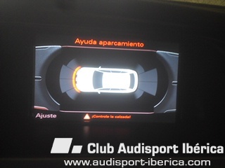

juanmaflori Publicado 18 de Julio del 2014 Denunciar Publicado 18 de Julio del 2014 De nada juanma para eso estamos, ya nos contaras si logras hacerlo Un saludo Enviado desde mi Galaxy s4 usando Tapatalk II Hola Alagar, ya recibí mi vag-com 12.12 y he realizado mis primeras activaciones, activación imagen P.S.T. en el MMI y los pitidos de apertura y cierre centralizado, y me ha gustado, lo que pasa en la imagen de MMI me sale en la parte delantera las rayas de proximidad en rojo cuando no tengo delanteros, alguien sabe como quitarlo??? Gracias y saludos Alagar Responder
alagar27 Publicado 18 de Julio del 2014 Denunciar Publicado 18 de Julio del 2014 Me alegro juanmaflori Yo las rayas si me salen cuando me acerco pero al echar marcha atras al activar eso del grafico en el Mmi pero delante solo me salen unas cosas en gris pero nada de las rayitas como cuando pongo marcha atras Un saludo Enviado desde mi Galaxy s4 usando Tapatalk Responder

morongologo Publicado 13 de Agosto del 2014 Denunciar Publicado 13 de Agosto del 2014 (editado) Una duda ke me surge desde el desconocimiento. Si solo tienes traseros y activas la visualizacion entiendo ke se conecta la imagen al poner la marcha atras, o hace falta el boton? Funciona tanto si tienes gps o no? Editado 13 de Agosto del 2014 por morongologo Responder
alagar27 Publicado 13 de Agosto del 2014 Denunciar Publicado 13 de Agosto del 2014 Lo del gps no te puedo ayudar compi pero yo lo tengo activado y tengo solo sensores traseros y lo que pasa es q cuando metes marcha atras te activa la imagen esa en el Mmi y ves el coche y ademas de oir el pitido ves como se van arrimando las barras rojas al coche cuanto mas cerca estas del obstáculo Enviado desde mi Galaxy s4 usando Tapatalk Responder

morongologo Publicado 28 de Septiembre del 2014 Denunciar Publicado 28 de Septiembre del 2014 Hoy he activado la imagen. Lo unico ke a mi delante me salen las lineas delanteras en rojo como comento algun compañero. La mod es una pasada Responder

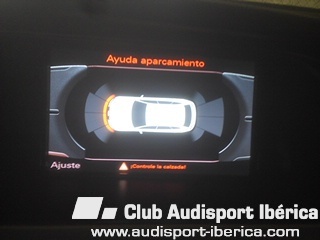

antoniomesa Publicado 28 de Septiembre del 2014 Denunciar Publicado 28 de Septiembre del 2014 La centralita de mi coche es esta que adjunto en fotos, en el cd que me adjuntan con el cable vag la version que viene es la 11.11.2 he probado tambien con la 12.12 y nada, hay que instalar los driver especial ? Tambien me da error al intentar activar la funcion del retrovisor cuanto entro en el apartado 07 head unit controller me.dice no response. Responder
morongologo Publicado 28 de Septiembre del 2014 Denunciar Publicado 28 de Septiembre del 2014 La muestra Responder
alagar27 Publicado 28 de Septiembre del 2014 Denunciar Publicado 28 de Septiembre del 2014 La muestra Eso no es de los que tienen sensores delante y detras? Responder
