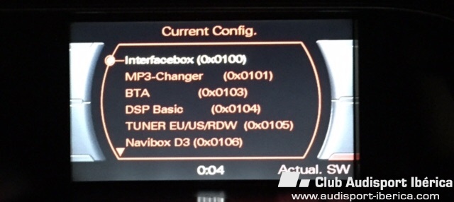

antoniomesa Publicado 5 de Octubre del 2014 Denunciar Publicado 5 de Octubre del 2014 No consigo activar nada, ni imagen ni espejos mi audi es de finales de 2007 adjunto foto del menu oculto es un mmi 2g. Esta menu me sale pulsando menu + return. En ese menu no veo nada que se pueda activar. Responder
zato7700 Publicado 5 de Octubre del 2014 Denunciar Publicado 5 de Octubre del 2014 No consigo activar nada, ni imagen ni espejos mi audi es de finales de 2007 adjunto foto del menu oculto es un mmi 2g. Esta menu me sale pulsando menu + return. En ese menu no veo nada que se pueda activar. Antoniomesa, buenas noches. Creo que la imagen que nos muestras, es el Menu de Ingeniería o algo así se llama. El Menú oculto se entra tras pulsar 3 teclas a la vez... No me acuerdo bien cuál era la combinación de teclas para el A4 B8, seguro que alguien te lo puede aclarar. Un saludo y suerte. Responder

antoniomesa Publicado 7 de Octubre del 2014 Denunciar Publicado 7 de Octubre del 2014 buenas tardes me contesto a mi mismo la solución era hacer un reset al mmi y ya puedo entrar pulsando car + setup un saludo muchas gracias , por fin he podido activar la imagen del sensor de aparcamiento gracias de nuevo Responder
