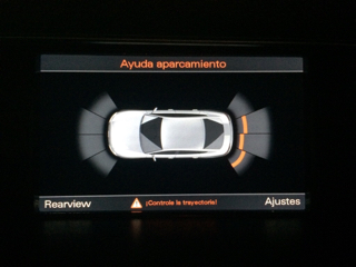

A420TDI Publicado 26 de Enero del 2015 Denunciar Publicado 26 de Enero del 2015 si que hay una solución para poder ver el gráfico del coche en los facelift, pero es un pelin cara, solo por ver el grafico, de hecho yo lo tengo activado desde este verano. Un saludo. Responder

A420TDI Publicado 26 de Enero del 2015 Denunciar Publicado 26 de Enero del 2015 No, es engañando a la centralita j519 red de abordo, en los facelitf, tenemos que poner el buzzer o altavoz como lo queramos llamar que corresponde a los sensores delanteros y ademas de eso poner la botonera del mmi que sirve para activar/desactivar los sensores delanteros y también activar/desactivar la cámara trasera como es mi caso, sabéis de cual hablo verdad. bueno pues esas dos cosas, después cableamos hasta la centralita que esta debajo del volante tanto, los cables del altavoz que son dos y otro para el botón del mmi, después codificamos mediante vag, y listo, yo tengo imagen sin sensores delanteros, aunque por poco tiempo porque estoy pintándolos para su instalación. module 9, codificacion larga byte 35, marcar bit 2, front parking aid installed ok pues eso es todo, espero ayudar un poquito a los facelitf a ver si puedo colgar alguna imagen Responder

A420TDI Publicado 27 de Enero del 2015 Denunciar Publicado 27 de Enero del 2015 conexiones a poner: altavoz: del pin 1 del altavoz a la clavjia T32a de la j519 pin 6 del pin 2 del altavoz a la clavija T32a de la j519 pin 7 botón: E266 - Pulsador de la ayuda de aparcamiento del pin 1 de la clavija T8r a la clavija T32a de la j519 pin 1 del pin 3 de la clavija T8r a la clavija T32a de la j519 pin 2 después de esto codificar como puse antes ok, si lleváis cámara trasera hay otra opción, para verlo en pequeño. Responder

A420TDI Publicado 29 de Enero del 2015 Denunciar Publicado 29 de Enero del 2015 Enviado desde mi iPhone utilizando Tapatalk Responder
