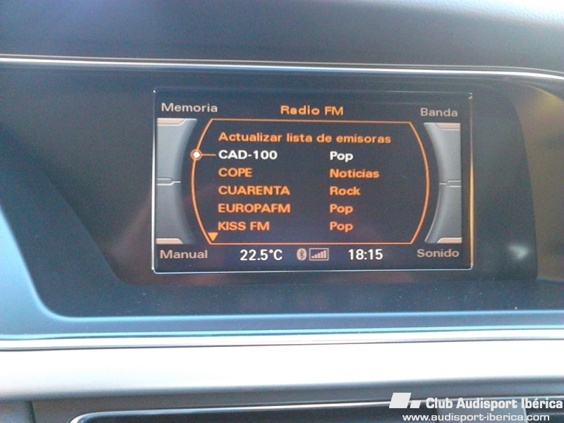

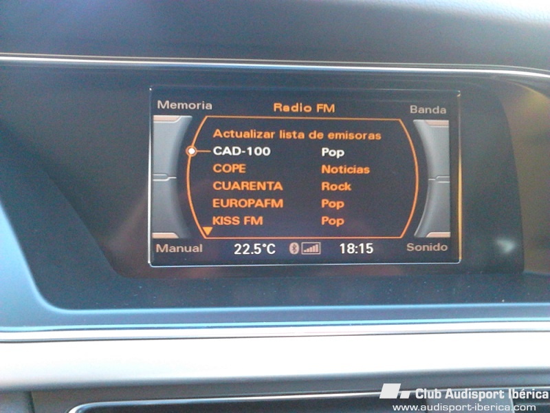

santocas Publicado 23 de Febrero del 2015 Denunciar Publicado 23 de Febrero del 2015 Ahí va la foto.... Responder
A420TDI Publicado 23 de Febrero del 2015 Denunciar Publicado 23 de Febrero del 2015 Ahí va la foto.... hola, no me refiero a la pantalla, me refiero a los botones del mmi del frontal donde están las ranuras sd, ok Responder

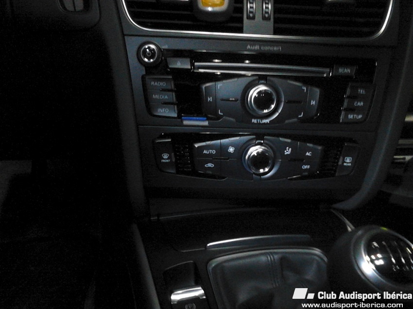

santocas Publicado 23 de Febrero del 2015 Denunciar Publicado 23 de Febrero del 2015 Creo q te refieres a esto Responder

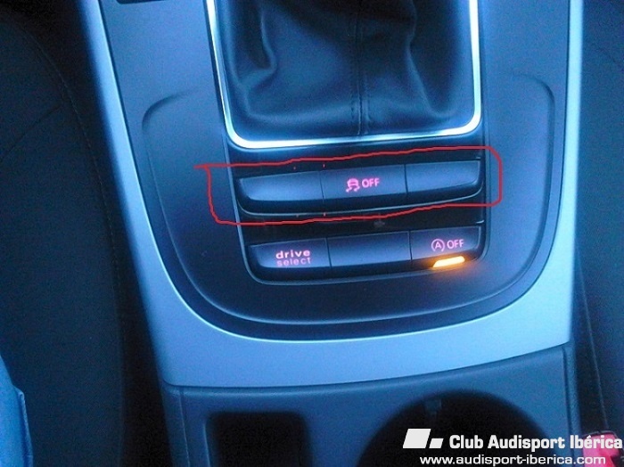

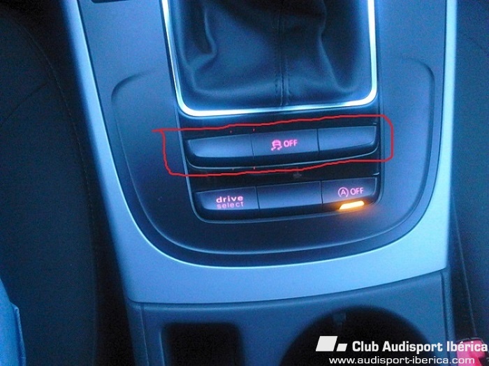

A420TDI Publicado 24 de Febrero del 2015 Denunciar Publicado 24 de Febrero del 2015 HOLA SANTOCAS MIRA: tu llevas radio Concert, ok 8K0959673G V10 Para interruptor con botones. ESP, PARKING 8K0959673J V10 Para interruptor con botones: ESP- PARKING-PERSIANA PARASOL decirte que la consola de marchas tiene que tener hueco debajo de la palanca, ok si llevas el botón del drive select estará en otro alojamiento arriba o abajo según los lleves. Estos botones van en la consola de la palanca de cambios, vale, la referencia es distinta para los que tenemos MMI por favor asegurad las referencias con vuestro concesionario antes de pedirlas, un saludo Responder

santocas Publicado 24 de Febrero del 2015 Denunciar Publicado 24 de Febrero del 2015 En primer lugar buenas tardes y muchas gracias, te subo una foto y así salimos de dudas, te refieres a la botonera que te he marcado no?? y q hace ese botón exactamente?? un saludo Responder
