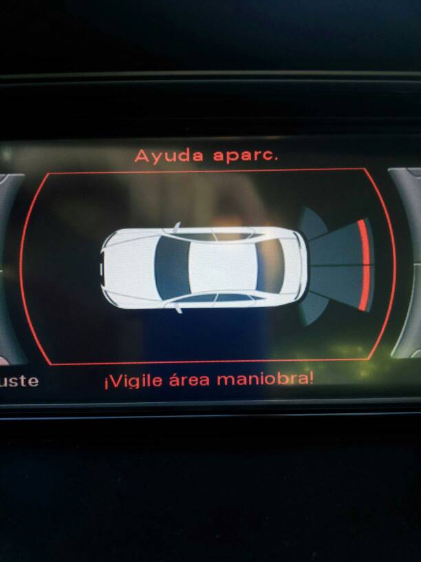

artesis Publicado 12 de Febrero del 2013 Denunciar Publicado 12 de Febrero del 2013 Gracias por la codificacion javivitf funiciona al 100% Eres grande muy grande. Responder
artesis Publicado 12 de Febrero del 2013 Denunciar Publicado 12 de Febrero del 2013 javivitf para aquellos que queremos entender algo mejor como funcionan las codificaciones de nuestros A4,podrian decirmos como encuentras el codigo de acceso para poder activar el Parking System. gracias Responder

alagar27 Publicado 14 de Febrero del 2013 Denunciar Publicado 14 de Febrero del 2013 Gracias javivitf, ya tengo yo tb activada la gráfica del aps trasero Enviado desde mi S2 usando Tapatalk 2 Responder
