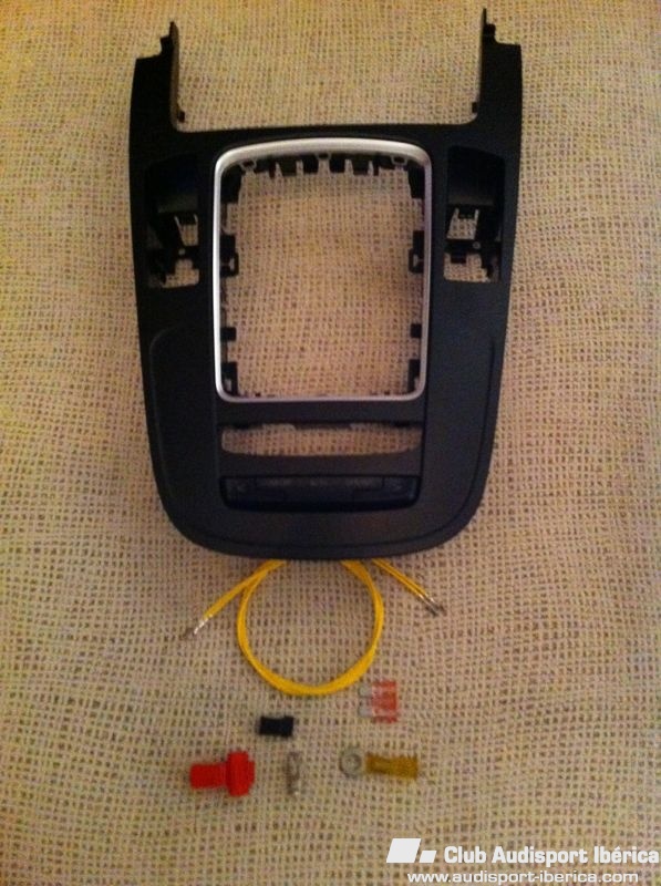

MOSTOLITO Publicado 17 de Febrero del 2013 Denunciar Publicado 17 de Febrero del 2013 Pues vaya con el reestiling..... No puedo activar ni el dibujito del parking trasero ni el ADS!!!!.... Responder
Horen Publicado 17 de Febrero del 2013 Denunciar Publicado 17 de Febrero del 2013 Hola Mostolito, A qué te refieres con que en el restyling no se puede activar en ADS? Que no se puede activar por VAG o que no se puede hacer el brico de la botonera? Yo tenía idea de hacerlo primero por VAG y después hacer el brico en el mío. Saludos Responder
PEPE L. Publicado 17 de Febrero del 2013 Denunciar Publicado 17 de Febrero del 2013 Hola, Yo tambien tengo solo los sensores traseros. Alguien de Barcelona que tenga Vagcom para activarme lo del dibujito ? Responder
carlosvalen Publicado 17 de Febrero del 2013 Denunciar Publicado 17 de Febrero del 2013 Pues vaya con el reestiling..... No puedo activar ni el dibujito del parking trasero ni el ADS!!!!.... El ADS si , yo lo tengo activado por vagcom , no instalado y va de lujo. Responder
Jordillo Publicado 17 de Febrero del 2013 Denunciar Publicado 17 de Febrero del 2013 Pues vaya con el reestiling..... No puedo activar ni el dibujito del parking trasero ni el ADS!!!!.... El ADS si , yo lo tengo activado por vagcom , no instalado y va de lujo. Tienes navegador, ¿no? Responder
MOSTOLITO Publicado 17 de Febrero del 2013 Denunciar Publicado 17 de Febrero del 2013 Pues vaya con el reestiling..... No puedo activar ni el dibujito del parking trasero ni el ADS!!!!.... El ADS si , yo lo tengo activado por vagcom , no instalado y va de lujo. Madre que lio tengo en la cabeza... Jejeje.... A ver, tengo entendido que el reestyling no se puede activar el ADS sino tienes navegador o el boton.... Yo boton no tengo, ni mavegador.... Entonces.... Como lo has hecho tu???.... Tu puedes ir cambiando entre auto-confor-dynamic.. Cn el MMI????.... O quieres decir que si que lo tienes activado pero solo en un modo y no puedes cambiar a no ser que conectes de nuevo el vag-com??? Me encantaria poder tenerlo y cambiarlo con la pantallita!!!! Responder
novato_76 Publicado 17 de Febrero del 2013 Denunciar Publicado 17 de Febrero del 2013 Hola chicos: Yo tengo sólo los traseros, según el concesionario "no puedo reequipar". Entonces, si quiero poner todo esto, ¿debo cambiar centralita e instalar los delanteros verdad? Saludos. Responder
Chity Publicado 17 de Febrero del 2013 Denunciar Publicado 17 de Febrero del 2013 Hola chicos: Yo tengo sólo los traseros, según el concesionario "no puedo reequipar". Entonces, si quiero poner todo esto, ¿debo cambiar centralita e instalar los delanteros verdad? Saludos. Hola para activar esto no tienes q cambiar nada simplemente activarlo cn el vag-com. Saludos Responder
asanchezb Publicado 17 de Febrero del 2013 Denunciar Publicado 17 de Febrero del 2013 Que tal! Lo primero comentarte que el conce te diran que no podras poner casi ningun extra a posteriori y ellos no te lo van a hacer, pero si te hechas un vistazo en el apartado bricos veras que se pueden instalar muchos extras a posteriori. Como dice el compañero si tu coche es del 2011, con solo activar con el vag com ya ves el coche en pantalla. Si quieres poner los sensores delanteros (que si se puede tambien) si que necesitas cambiar la centralita de aparcamieto, a parte de los sensores y varios cables. (Yo estoy en ello). Saludos. Saludos. Responder
