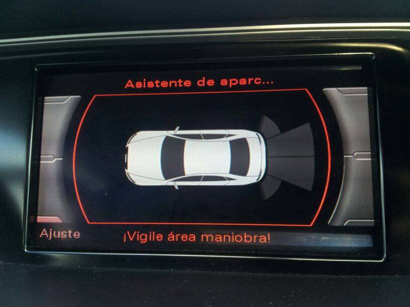

Jordillo Publicado 26 de Febrero del 2013 Denunciar Publicado 26 de Febrero del 2013 (editado) entonces entiendo q el los modelos facelift,no se puede activar de ninguna de las maneras,noo?? saludos A ver, que igual no se explicarme: En el facelift, de momento, solo hay una forma de ver la pantalla grafica. Hay que ACTIVAR los sensores delanteros (byte 35=24 en el modulo 09. Cent elect.). Dependiendo de la centralita que lleves podras: -instalando el interruptor del APS y el altavoz delantero, tendras la pantalla grafica + un interruptor para activar/desactivar el APS a voluntad. -instalando lo anterior y los sensores delanteros tener el APS completo. Un saludo! Editado 26 de Febrero del 2013 por Jordillo Responder

overlord Publicado 8 de Marzo del 2013 Denunciar Publicado 8 de Marzo del 2013 bueno hoy he recibido el cable he instalado todo y adividad lo primero que probe??? Con un poco de miedo y respeto pero gracias a los tutorialess que aqui se exponen es de lo mas sencillo, tras pillarle un poco el truco a esto de vag... y a la primera oiga....funcionando de PM. Al margen de la imagen al meter la marcha atras tambien aparece un submenu en las opciones del parktronic trasero en el MMI. Gracias a todos. Responder
alagar27 Publicado 9 de Marzo del 2013 Denunciar Publicado 9 de Marzo del 2013 Cierto. Además del dibujo en el submenu del parking esta la opcion de dejar el dibujito o no Enviado desde mi S2 usando Tapatalk 2 Responder

alagar27 Publicado 14 de Marzo del 2013 Denunciar Publicado 14 de Marzo del 2013 No necesitas ninguna centralita, con tener sensores de parking trasero y seguir los pasos q hay al principio del hilo, ya lo tienes Enviado desde mi S2 usando Tapatalk 2 Responder
