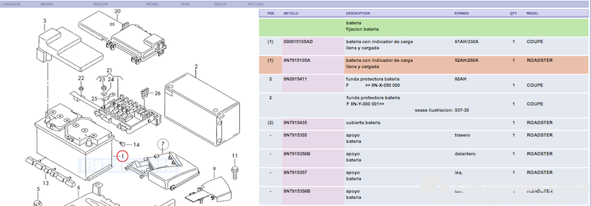

Walkerius Publicado 12 de Febrero del 2013 Autor Denunciar Publicado 12 de Febrero del 2013 ¿Qué batería traía el TT Roadster de serie? Responder
Walkerius Publicado 12 de Febrero del 2013 Autor Denunciar Publicado 12 de Febrero del 2013 Yo mismo me contesto Responder
