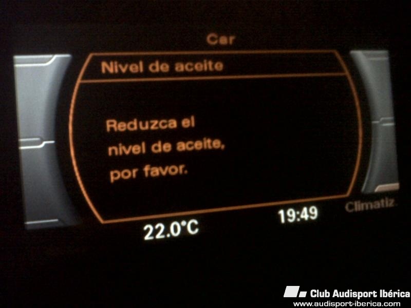

osito Publicado 11 de Febrero del 2013 Denunciar Publicado 11 de Febrero del 2013 Pues consultando el nivel de aceite en el MMI me aparece ese mensaje. El coche tiene 62.500 Kilómetros. Revisión de los 60.000 Kilómetros pasada hace 1 mes y pico con lo cual el nivel de aceite debería ser el correcto. Habitualmente al consultarlo salía la barra vertical de nivel y todo OK con el nivel al máximo. En muchas ocasiones sale que la información no está disponible pero ayer me salió ese aviso : "Reduzca el Nivel de Aceite, por favor" He llamado al concesionario y me indican que con la llave en contacto abra el capó y de esta forma se resetea la información del MMI pero lo he hecho y no veo el nivel. En el FIS no ha saltado ningún testigo. Estaré vigilando el tema. ¿Alguno que esté enterado de esta incidencia? Es al menos mosqueante. Saludos y gracias por vuestra ayuda. Responder
Tineo Publicado 11 de Febrero del 2013 Denunciar Publicado 11 de Febrero del 2013 Supongo que no tienes varilla cala de aceite, para comprobar el nivel y descartar una falsa lectura no? En todos mis vehiculos, siempre en el nivel medio de aceite. Pasarlos de nivel puede deteriorar el catalizador y otros problemas. Que te lo verifiquen. Responder
falobono Publicado 20 de Abril del 2013 Denunciar Publicado 20 de Abril del 2013 A ver si alguien me puede dar luz en este tema. Al mirar el nivel de aceite del coche primero me aparecía el mensaje: "Reduzca el nvel de aceite" Y después se me ha quedado pillado con el mensaje ""nivel de aceite disponible en aprox. 2 minutos. El motor debe estar caliente y parado", lleva parado 12 horas y ahí sigue el mensaje. ¿alguien sabe a que se puede deber? ¿como hacer para que vuelva a medir? He probado lo de abrir y cerrar el capó y nada, no se si habrá que meterle de nuevo la vagcom Responder
