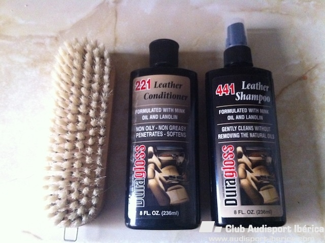

panadero_es Publicado 12 de Febrero del 2013 Autor Denunciar Publicado 12 de Febrero del 2013 Lo primero de todo hay que hacer un aspirado completo a los asientos, a ser posible insistiendo mucho en las costuras y las juntas para quitar toda la tierra y porquería que haya y para evitar arañar el cuero. Los productos que yo suelo usar son un cepillo de cerdas suaves, un par de bayetas de microfibras (no aparecen en la foto) y el shampoo y acondicionador de la marca Duragloss. Responder

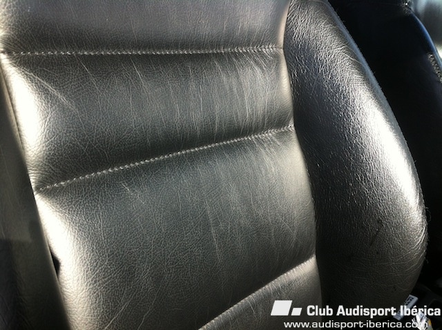

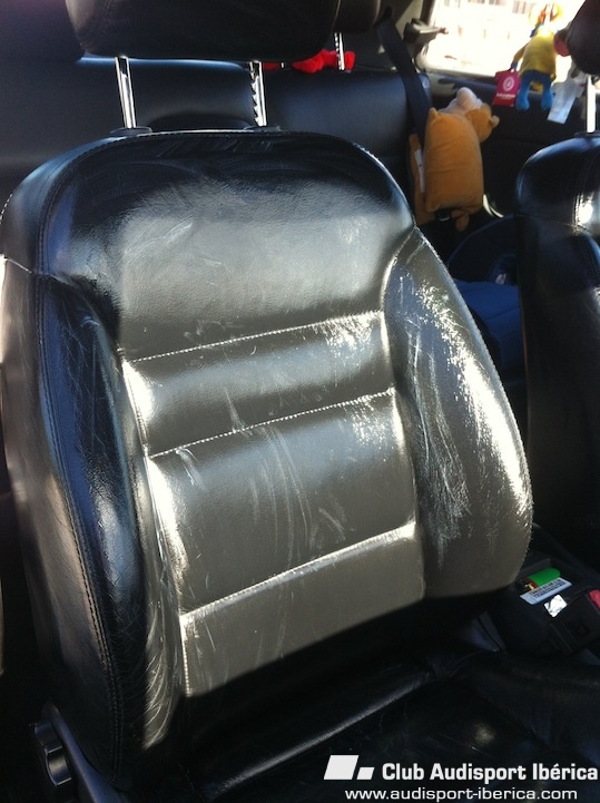

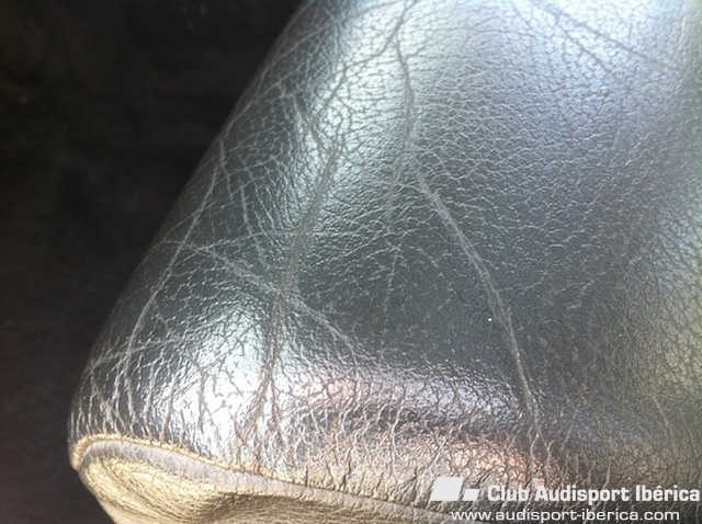

panadero_es Publicado 12 de Febrero del 2013 Autor Denunciar Publicado 12 de Febrero del 2013 Aqui puse una foto del estado del cuero, muy seco y con brillo, cuando debería ser mate. Responder

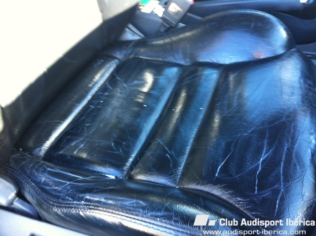

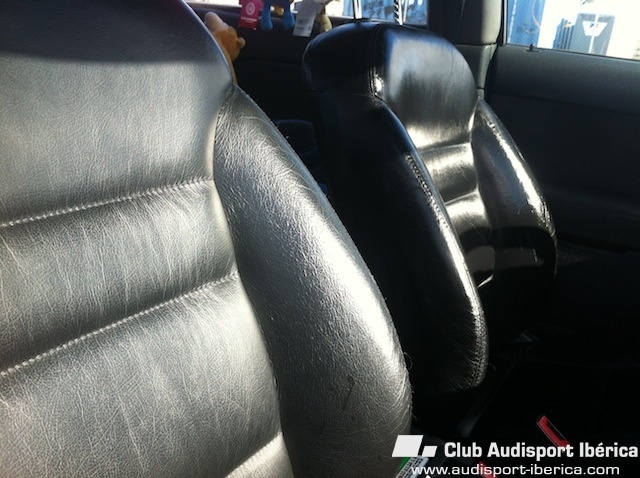

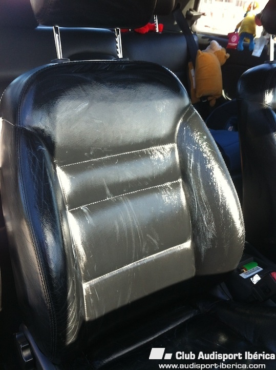

panadero_es Publicado 12 de Febrero del 2013 Autor Denunciar Publicado 12 de Febrero del 2013 En la siguiente fotografía ya había limpiado el asiento del conductor y le había dado el hidratante para que fuese chupando la piel. Se puede observar la diferencia de color de uno al otro. Mientras empecé con el asiento del copiloto, limpiando con microfibras ligeramente humedecida, despues el shampoo y frotar con el cepillo, pasar la microfibras seca, volver a frotar con shampoo, volver a secar y dar el hidratante al asiento para que vaya chupandolo. Decir que por lo menos tendréis que dejarlo unos 20 minutos con el hidratante. Responder

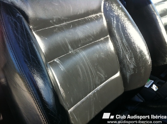

panadero_es Publicado 12 de Febrero del 2013 Autor Denunciar Publicado 12 de Febrero del 2013 Otra foto mas con la diferencia de asientos... Responder

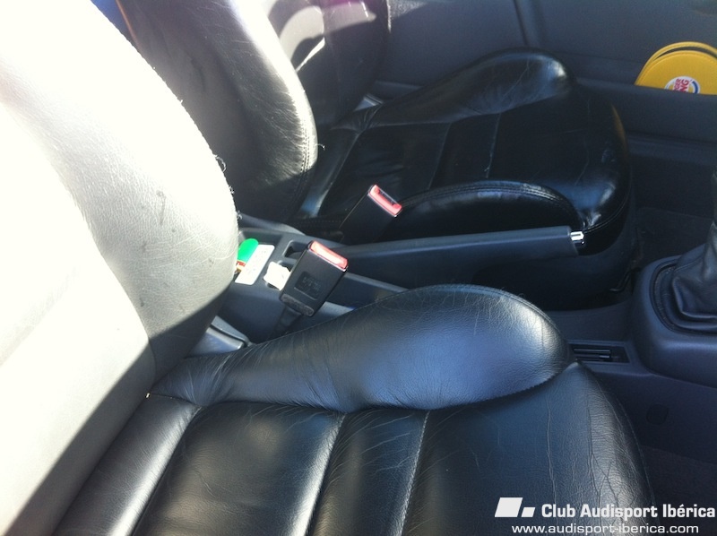

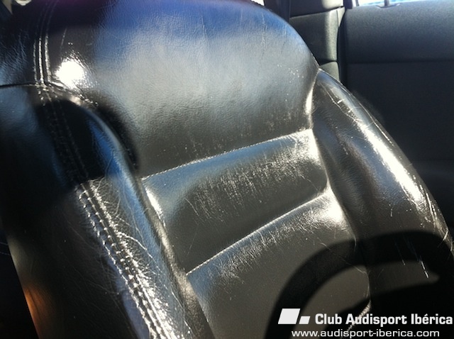

panadero_es Publicado 12 de Febrero del 2013 Autor Denunciar Publicado 12 de Febrero del 2013 En esta se ve el asiento del conductor, con el hidratante mientras va chupando la piel. Deciros que si veis que en nada se seca el hidratante, le deis otro poquito mas, dado que es motivo de que la piel está muy seca. Yo suelo hidratar mas el asiento del conductor, dado que es el que mas se usa, y con el roce, los vaqueros, cosas en los bolsillos, etc se destrozarían en nada. Por supuesto, que si tengo que como vea a alguien sentado en las orejeras del asiento con los pies por fuera del coche... Responder

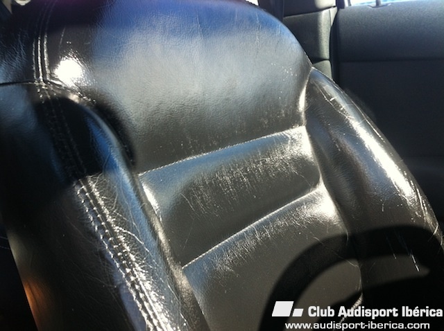

panadero_es Publicado 12 de Febrero del 2013 Autor Denunciar Publicado 12 de Febrero del 2013 Ahora una del asiento del acompañante con el hidratante... Deciros que con éstos botes le limpie los asientos e hidraté al A3 la primera vez, otra segunda vez ahora y a los de mi A6, por lo que cunden... Responder
panadero_es Publicado 12 de Febrero del 2013 Autor Denunciar Publicado 12 de Febrero del 2013 Otra del respaldo... Tengo que deciros que no se os ocurra echarle NIVEA, dado que esa crema es para pieles vivas y nosotros lo que queremos tratar son pieles muertas. Si la usais os dará un brillo muy alto al principio, pero en un par de años, vuestros asientos se cuartearan... Responder

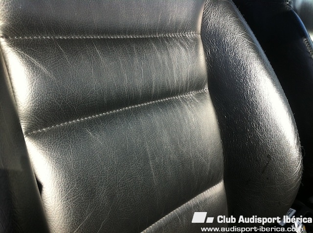

panadero_es Publicado 12 de Febrero del 2013 Autor Denunciar Publicado 12 de Febrero del 2013 Y la última del acompañante.... Una vez que le deis a todos los asientos, empezais a pasarle al asiento del conductor con una bayeta de microfibras limpia y seca, retirando el exceso de hidratante que pueda quedar... con lo que tendréis vuestros asientos limpios e hidratados por un añito más. Deciros que éstos productos dejan un ligero olor a cuero, por si a alguno no le gusta el tema de los olores, pero lo mas importante es que sean de base acuosa y no de aceite. Responder
