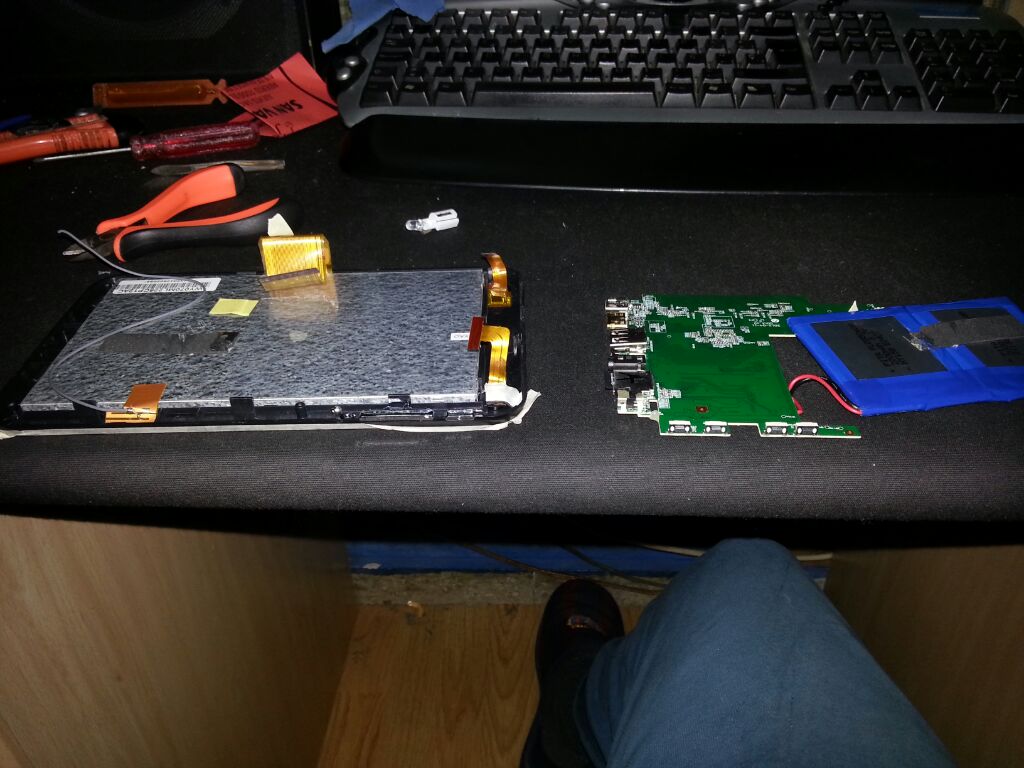

elycarlitos Publicado 12 de Febrero del 2013 Denunciar Compartir Publicado 12 de Febrero del 2013 Separamos placa base de la pantalla Desde un Sgs3 montado en un audi s3 Responder Enlace al comentario Compartir en otros sitios web More sharing options...

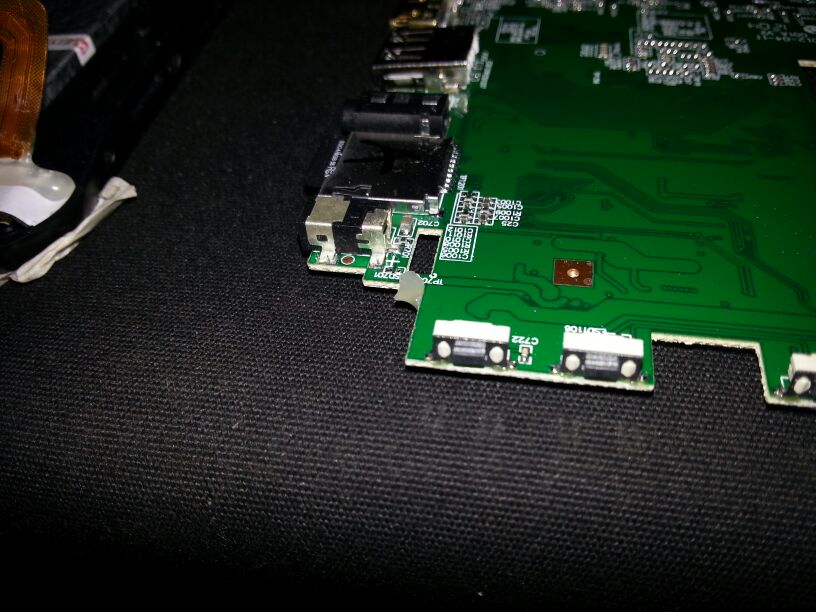

elycarlitos Publicado 12 de Febrero del 2013 Denunciar Compartir Publicado 12 de Febrero del 2013 Ahora localizamos el boton power a la izquierda. Desde un Sgs3 montado en un audi s3 Responder Enlace al comentario Compartir en otros sitios web More sharing options...

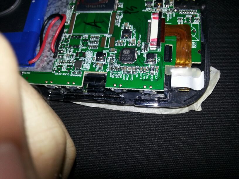

elycarlitos Publicado 12 de Febrero del 2013 Denunciar Compartir Publicado 12 de Febrero del 2013 Desoldamos el boton y soldamos los cable para poner boton nuevo. Desde un Sgs3 montado en un audi s3 Responder Enlace al comentario Compartir en otros sitios web More sharing options...

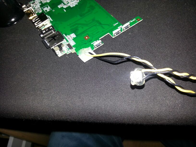

elycarlitos Publicado 12 de Febrero del 2013 Denunciar Compartir Publicado 12 de Febrero del 2013 Y en la otra punta ponemos el boton Desde un Sgs3 montado en un audi s3 Responder Enlace al comentario Compartir en otros sitios web More sharing options...

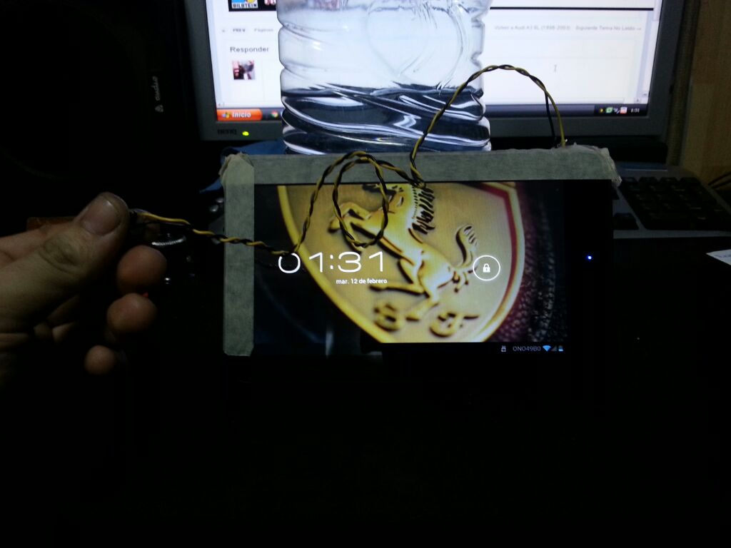

elycarlitos Publicado 12 de Febrero del 2013 Denunciar Compartir Publicado 12 de Febrero del 2013 Ahora se comprueba que funciona correctamente el boton Desde un Sgs3 montado en un audi s3 Responder Enlace al comentario Compartir en otros sitios web More sharing options...

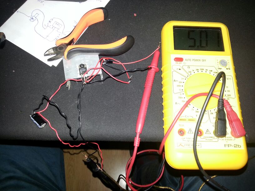

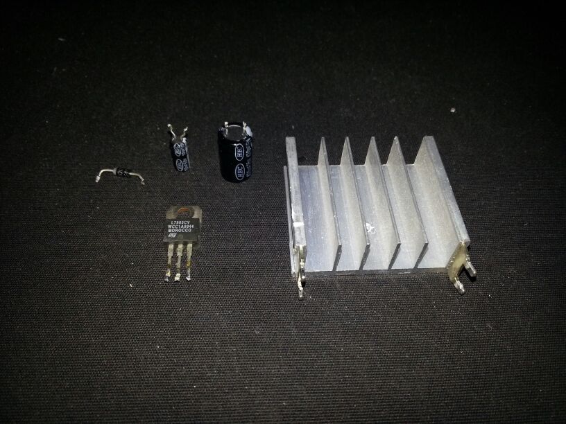

elycarlitos Publicado 12 de Febrero del 2013 Denunciar Compartir Publicado 12 de Febrero del 2013 Ahora falta enchufar la tablet para que tenga corriente siempre o cuando quiera.para ellos vamos hacer un minireductor de corriente de 12v a 5 v que es a lo que trabaja la tablet .necesitaremos estas piezas. Regulador de corriente l7805 Capacitador 470uf 25v Capacitador 10uf 50v Diodo in4007 Disipador de 5x5x1.5cm Mañana mas. Desde un Sgs3 montado en un audi s3 Responder Enlace al comentario Compartir en otros sitios web More sharing options...
Hasharii Publicado 12 de Febrero del 2013 Denunciar Compartir Publicado 12 de Febrero del 2013 Y pasta térmica para la unión 1805 disipador. Yo también tengo algo en mente con una tablet en el Passat... OS pondré un vídeo del prototipo hecho en casa para comprobar si funciona el mecanismo. Por cierto, que tablet estáis usando? Porque yo la quiero con GPS y todas las que encuentro baratitas no lo llevan. Responder Enlace al comentario Compartir en otros sitios web More sharing options...

elycarlitos Publicado 12 de Febrero del 2013 Denunciar Compartir Publicado 12 de Febrero del 2013 Eso hashari pasta termica se me olvido.bueno aqui probando vemos que da 5.01 perfecto. Desde un Sgs3 montado en un audi s3 Responder Enlace al comentario Compartir en otros sitios web More sharing options...
