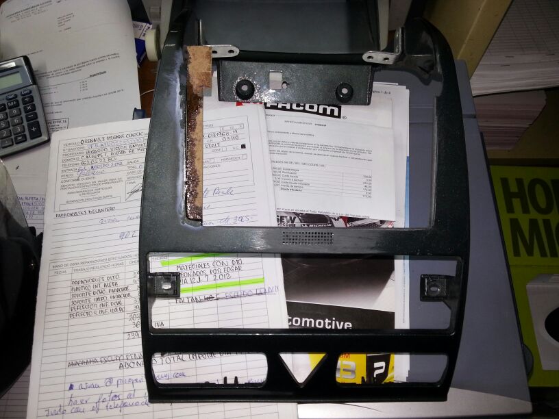

Bully Publicado 18 de Febrero del 2013 Autor Denunciar Compartir Publicado 18 de Febrero del 2013 Bueno, en nombre de Carlitos, ya tiene montada la consola central y guantera, la verdad es que ha quedado increíble, ahora, tras unas últimas pruebas de perfecto funcionamiento toca devanarse la cabeza nuevamente para lograr un panel de cerramiento que divida el tablet del climatizador para una vez logrado, pintarlo. Esto va por buen camino, chicos. El pobre Carlos se ha pasado toda la mañana hablando a los cables, je. Responder Enlace al comentario Compartir en otros sitios web More sharing options...
elycarlitos Publicado 20 de Febrero del 2013 Denunciar Compartir Publicado 20 de Febrero del 2013 Mañana mas fotos del proceso de retoques de el embellecedor que esta tocando la pantalla y tenemos que retocar mas .:o Desde un Sgs3 montado en un audi a3 Responder Enlace al comentario Compartir en otros sitios web More sharing options...
elycarlitos Publicado 20 de Febrero del 2013 Denunciar Compartir Publicado 20 de Febrero del 2013 Cojiendo forma Desde un Sgs3 montado en un audi a3 Responder Enlace al comentario Compartir en otros sitios web More sharing options...
Bully Publicado 20 de Febrero del 2013 Autor Denunciar Compartir Publicado 20 de Febrero del 2013 Os explico: El panel está viéndose por su parte trasera, en la cual queda pues a la izquierda el añadido que ha de ponerse por la anchura que existe en el tablet. Quedará como descentrado dicho panel en la pantalla, pero tampoco queda mal un detalle "desordenado". No vamos a dejar que toda la pantalla del tablet esté rodeada por el marco del panel y en ese lado se vea el resto del aparato. Aunque al menos yo quiero llegar a más como es el no tapar la lente de cámara que dispone ese tablet, por tanto, una vez hecho el marco lateral y la división del tablet con el clima pasaremos a hacer ese orificio para al menos quedar como curiosidad el detalle, el verse parte de algo o alguien en pantalla. Responder Enlace al comentario Compartir en otros sitios web More sharing options...
Bully Publicado 26 de Febrero del 2013 Autor Denunciar Compartir Publicado 26 de Febrero del 2013 Y seguimos: Terminando el panel con su distanciador de tablet con climatizador. Lijando internamente esa maderita usada como listón integrado en el marco. Repasando marco pantalla dando esa especie de curvatura al canto externo, al igual que lleva en el resto de compartimentos como el receptor de radio. Una vez masillado, lijado y comprobado se procederá a imprimar para posteriormente pintarlo en negro brillante. Responder Enlace al comentario Compartir en otros sitios web More sharing options...

primoantonio Publicado 26 de Febrero del 2013 Denunciar Compartir Publicado 26 de Febrero del 2013 Que buena pinta tiene eso madre mía... Sólo una apreciación de un maniático a la geometría: ¿no está el hueco de la pantalla desviado hacia la izquierda según se ve la foto? Quiero decir que creo que no está centrado respecto al cenicero. Meterle mano a eso que queremos ver el resultado!! ejej Responder Enlace al comentario Compartir en otros sitios web More sharing options...
