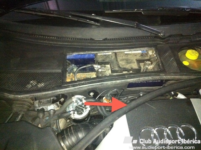

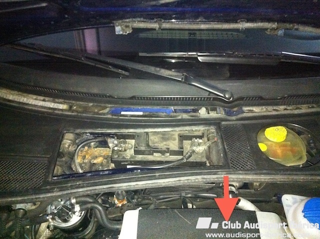

panadero_es Publicado 11 de Febrero del 2013 Denunciar Publicado 11 de Febrero del 2013 Hola a todos, como siempre estoy mirando en el foro para hacer las cosas, voy a hacer un Brico del cambio de la batería, por aportar algo al mismo. Decir que he comprado el coche de segundamano y me lo han dado con una bateria de 55Ah, si :shocked: , de 55 Ah. Asi que he decidido cambiarla porque veía que cualquier dia me quedaba sin fuerza para poder arrancar ya que al segundo intento la misma moría y me tocaba poner pinzas, así que con el frío que hay ahora en enero... Lo primero es quitar la tapa de la misma.... Responder

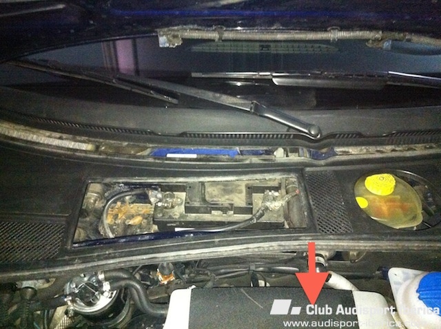

panadero_es Publicado 11 de Febrero del 2013 Autor Denunciar Publicado 11 de Febrero del 2013 Ahora retiramos la goma que sale limpiamente tirando de ella hacia los faros, retirándola por completo y dejándola aparte. Responder

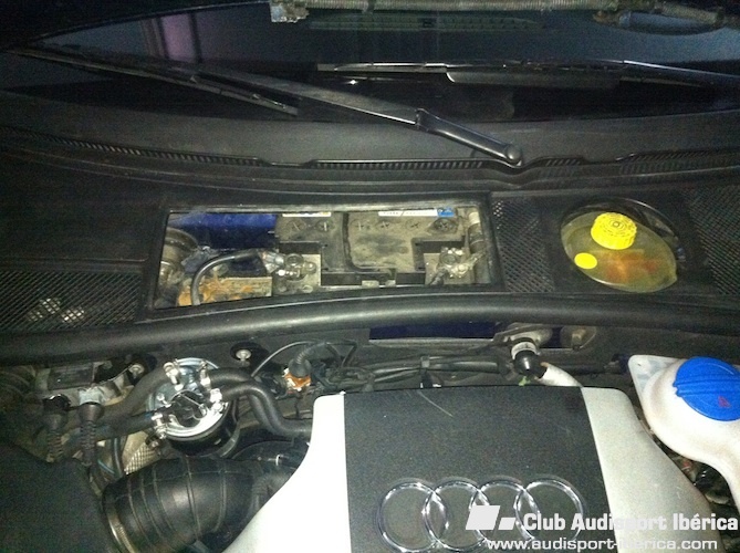

panadero_es Publicado 11 de Febrero del 2013 Autor Denunciar Publicado 11 de Febrero del 2013 El siguiente paso es retirar la tapa que protege la batería, que sale tirando de ella igualmente hacia los faros. Igualmente la retiramos para que no moleste. Responder

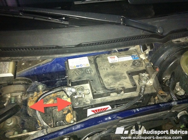

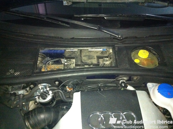

panadero_es Publicado 11 de Febrero del 2013 Autor Denunciar Publicado 11 de Febrero del 2013 Ahora tenemos mas espacio para poder trabajar y sacar la batería. En la foto se puede observar lo que me falta de batería :shocked: , en comparación con la que debería de tener... Responder

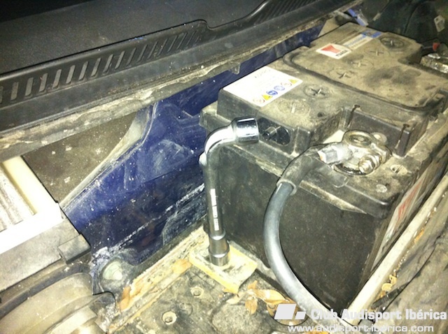

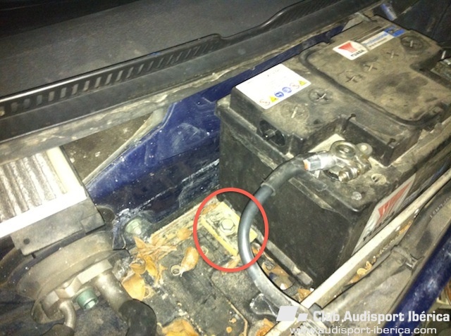

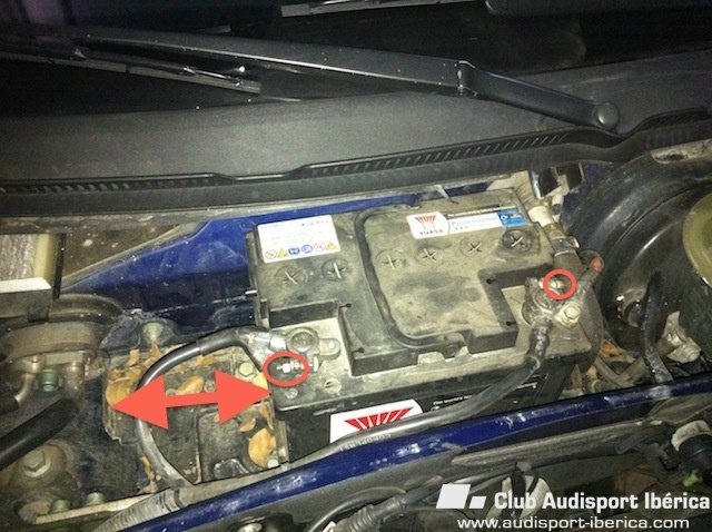

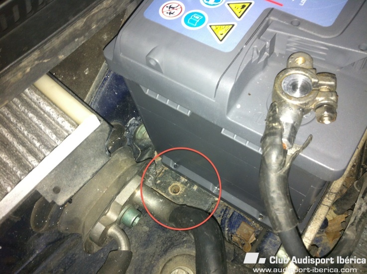

panadero_es Publicado 11 de Febrero del 2013 Autor Denunciar Publicado 11 de Febrero del 2013 Ahora lo que tenemos que hacer es quitar el tornillo con la chapa que sujeta la batería a la carrocería para que no se mueva. Se retira con una llave de 13 si no recuerdo mal. Os lo señalo con un circulo... El que tenga la batería que le corresponde, no tendrá tanto sitio para trabajar... Responder
panadero_es Publicado 11 de Febrero del 2013 Autor Denunciar Publicado 11 de Febrero del 2013 Yo he usado ésta llave para aflojar el tornillo. Responder

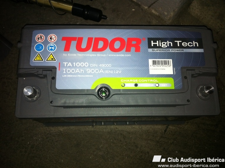

panadero_es Publicado 11 de Febrero del 2013 Autor Denunciar Publicado 11 de Febrero del 2013 Ésta es la batería que voy a montar, una Tudor de 100 Ah, la cual me ha costado 129€ con dos años de garantía, a ver que tal sale... Responder

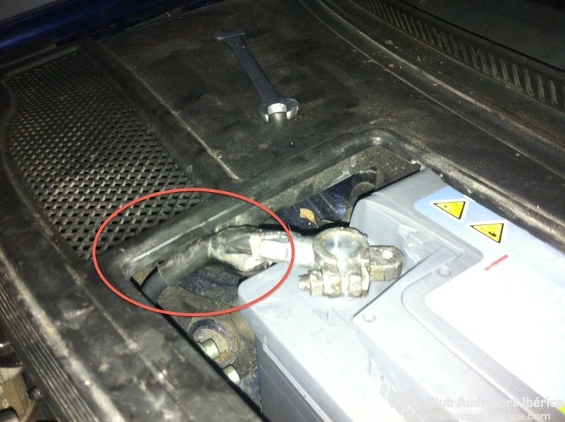

panadero_es Publicado 11 de Febrero del 2013 Autor Denunciar Publicado 11 de Febrero del 2013 Ahora lo que tenemos que hacer es aflojar los tornillos de los bornes lo suficiente como para que se muevan, desconectando primero el negativo y después el positivo. Los tornillos que habría que aflojar serían estos... Una vez flojos y retirados los bornes, cogemos la bateria y la sacamos del sitio. Responder

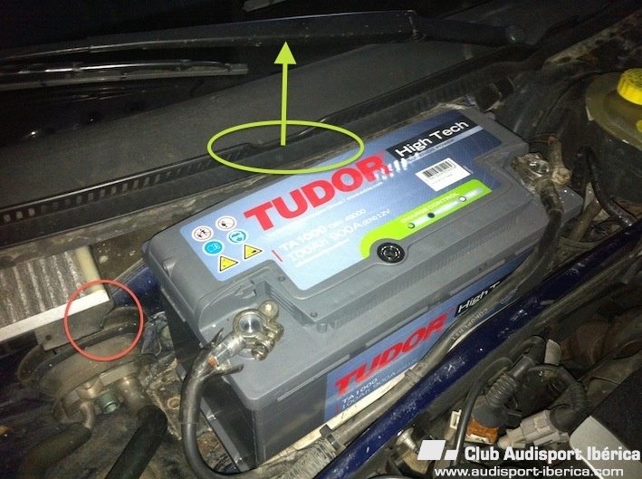

panadero_es Publicado 11 de Febrero del 2013 Autor Denunciar Publicado 11 de Febrero del 2013 Ahora procedemos a meter la nueva, teniendo levantando el plástico que he señalizado de color verde hacia la flecha para hacer hueco. También hay que tener cuidado de no dejar caer la batería sobre el soporte del filtro del habitáculo, porque a mi sin querer se me partió la esquina del mismo (circulo rojo). Decir que la batería pesa un huevo y parte de otro y más cuando tienes que llevarla allí.... También podéis ver que ahora hay muy buen hueco para cambiar el filtro del habitáculo... Responder

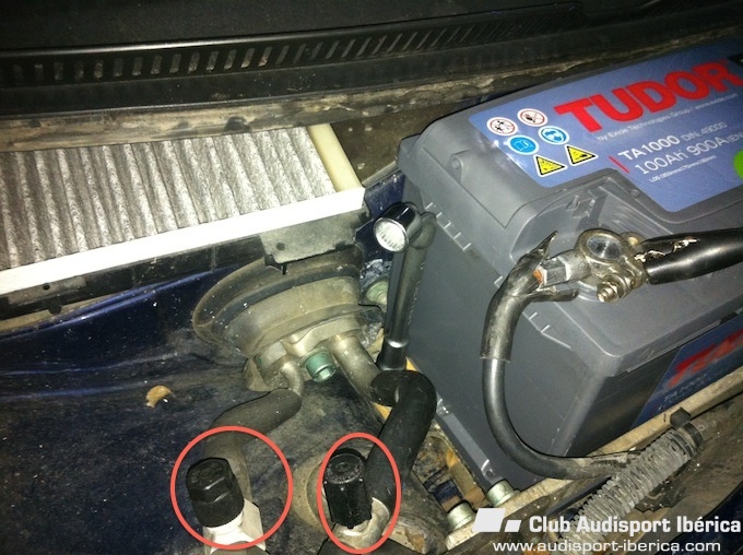

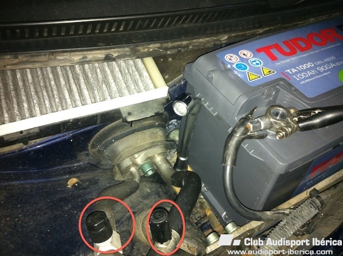

panadero_es Publicado 11 de Febrero del 2013 Autor Denunciar Publicado 11 de Febrero del 2013 Ésta foto es cuando estaba apretando la tuerca que sujeta la batería, podeis observar que con una llave plana sería imposible por el hueco, así que usar ésta o una carraca con un alargador. Quiero aprovechar para preguntar a algún entendido si los tubos que señalo con círculos rojos son los del radiador de la calefacción.... Responder

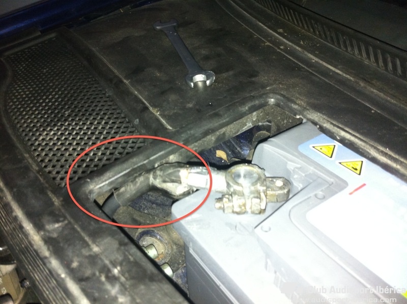

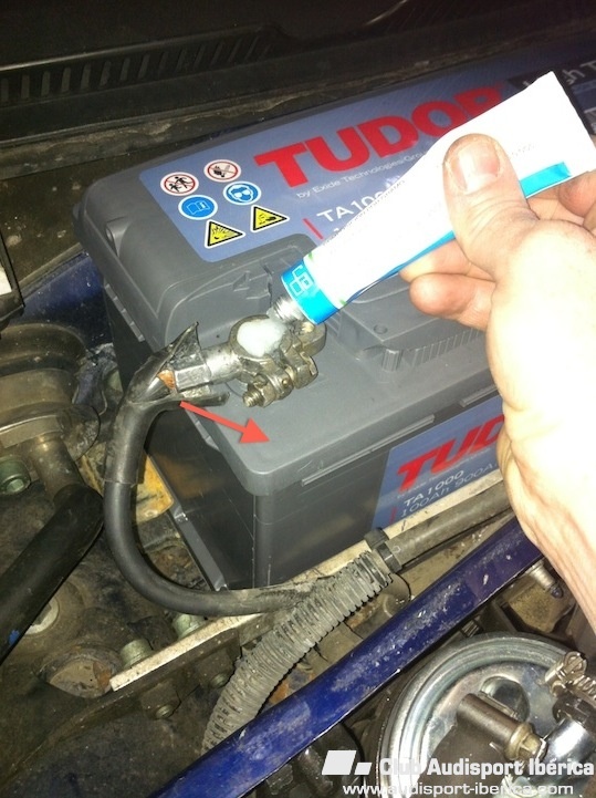

panadero_es Publicado 11 de Febrero del 2013 Autor Denunciar Publicado 11 de Febrero del 2013 Yo en éste momento le puse un poco de vaselina neutra a los bornes para evitar que se sulfaten. Si observais la foto señalo una flecha roja para que pongáis el cable mas en dirección hacia la flecha, por que sino os dará luego en el plástico protector. Responder
panadero_es Publicado 11 de Febrero del 2013 Autor Denunciar Publicado 11 de Febrero del 2013 Ahora es el momento de volver a poner el plástico que habíamos quitado con anterioridad, se mete en la ranura que hay y encaja fácilmente sin tener que hacer mucha presión. En ésta foto podéis observar que a mi me daba el cable con el plástico, por lo que tuve que volver a aflojar el borne para moverlo de posición, si lo prevéis os lo evitareis. Responder
