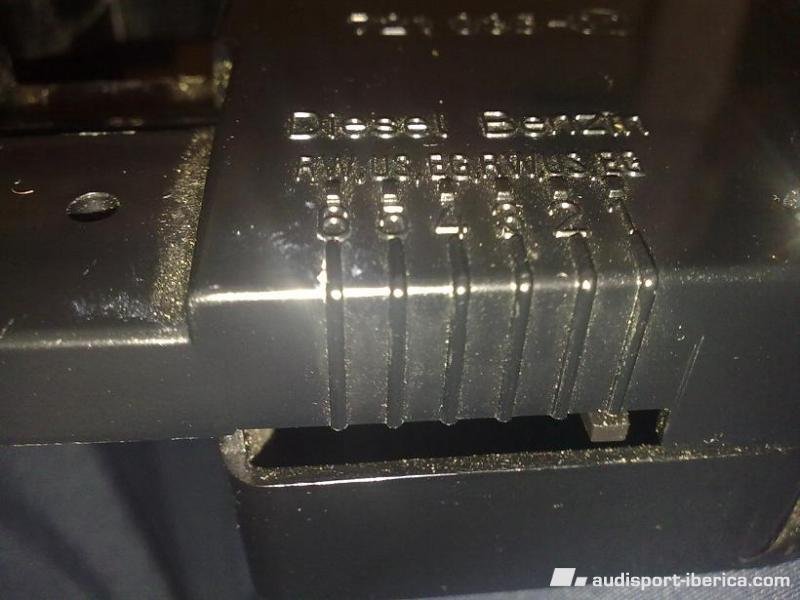

ivangsi Publicado 14 de Enero del 2019 Denunciar Publicado 14 de Enero del 2019 Hola a todos, yo me puse el otro dia a desmontar el cuadro, porque me falla el cuentakilometros, y no se donde conseguir esa ruedecita de plastico, para cambiarla y ahora al montar el cuadro y encenderlo, en vez de encenderse la palabra OK o el digujo de la bombilla que se solia encender, ahora se ha encendido un numero 56 y se ha quedado fijo, he probado a desconectar la bateria toda la noche y al dia siguiente igual, luego he tocado el selector de abajo, el que pone benzina y al cambiarlo, me va cambiando el numero que sale del 51 al 56, ¿alguno sabeis como puedo eliminar esto?, gracias Responder
ivangsi Publicado 14 de Enero del 2019 Denunciar Publicado 14 de Enero del 2019 he enciontrado esta foto en el foro, esto es lo que al modificarlo, me cambia del 51 al 56 segun la posicion que ponga. la otra foto, preguntaban el el foro si es un reset,¿ hay algun reset? Responder
jtopiso Publicado 14 de Enero del 2019 Denunciar Publicado 14 de Enero del 2019 hace 17 minutos, ivangsi dijo: Hola a todos, yo me puse el otro dia a desmontar el cuadro, porque me falla el cuentakilometros, y no se donde conseguir esa ruedecita de plastico, para cambiarla y ahora al montar el cuadro y encenderlo, en vez de encenderse la palabra OK o el digujo de la bombilla que se solia encender, ahora se ha encendido un numero 56 y se ha quedado fijo, he probado a desconectar la bateria toda la noche y al dia siguiente igual, luego he tocado el selector de abajo, el que pone benzina y al cambiarlo, me va cambiando el numero que sale del 51 al 56, ¿alguno sabeis como puedo eliminar esto?, gracias ¿está enchufada la maneta/botonera del ordenador? Creo recordar que el 56 (o el que te corresponda) sale cuando arrancas el coche con uno de los botones del ordenador pulsado, para indicar qué configuración tienes escogida. Tocando otro de los botones, debería pasar a indicarte lo que lee el aforador de combustible (para poderlo ajustar para calcular autonomía) Si no hay ningún botón pulsado, debería salir el OK/bombilla. Así que revisa el cableado de los botones al ordenador, o los propios botones. De ahí te debería venir el fallo. Responder
ivangsi Publicado 14 de Enero del 2019 Denunciar Publicado 14 de Enero del 2019 hace 26 minutos, jtopiso dijo: ¿está enchufada la maneta/botonera del ordenador? Creo recordar que el 56 (o el que te corresponda) sale cuando arrancas el coche con uno de los botones del ordenador pulsado, para indicar qué configuración tienes escogida. Tocando otro de los botones, debería pasar a indicarte lo que lee el aforador de combustible (para poderlo ajustar para calcular autonomía) Si no hay ningún botón pulsado, debería salir el OK/bombilla. Así que revisa el cableado de los botones al ordenador, o los propios botones. De ahí te debería venir el fallo. Creo que he dado con el fallo, algo he montado mal, porque el boton, del reostato de la luz del cuadro, no se como le he dejado montado que se queda pulsado todo el rato, al tirar de el para atras sale el ok, asi que lo desmontare de nuevo para dejarlo bien. por cierto en el cuadro hay 4 botones el de la derecha del todo, donde el marcador de gasolina, ¿para que es? Responder
jtopiso Publicado 14 de Enero del 2019 Denunciar Publicado 14 de Enero del 2019 hace 1 hora, ivangsi dijo: Creo que he dado con el fallo, algo he montado mal, porque el boton, del reostato de la luz del cuadro, no se como le he dejado montado que se queda pulsado todo el rato, al tirar de el para atras sale el ok, asi que lo desmontare de nuevo para dejarlo bien. por cierto en el cuadro hay 4 botones el de la derecha del todo, donde el marcador de gasolina, ¿para que es? Vale, sí: el fallo es eso seguro. Es que arrancabas con el botón del check pulsado. El "botón" del marcador de gasolina es una tapa, que si la quitas da acceso a que metas una llave allen para poder recalibrar el indicador de gasolina (y lo que te lee el ordenador, con un potenciómetro que también va ahí montado). Si te va bien, mejor no lo toques. Si lo tienes que ajustar, hay algún post que epxlica cómo hacerlo bien. Responder
