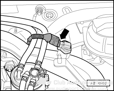

Tolo Publicado 13 de Febrero del 2013 Denunciar Publicado 13 de Febrero del 2013 Lugar de montaje del transmisor de la presión de sobrealimentación -G31- con transmisor de la temperatura del aire de admisión -G42- En el tubo de conducción de aire Yo sospecho de un fallo electrico más que mecánico, pero me puedo equivocar. Responder
rulas1.9tdi Publicado 13 de Febrero del 2013 Autor Denunciar Publicado 13 de Febrero del 2013 a mi la logica tambien me dice que el fallo no sea mecanico... Pero llega un momento que no sabes que pensar... Voy a desconectar el pulmon del turbo para ver que me marca la grafica en altas... Y el sensor lo limpiare y mirare con el tester la resistencia aunque nose que debe dar etc... Cambiarlo de momento no hasta que sepa si falla de fijo. Un saludo Responder
