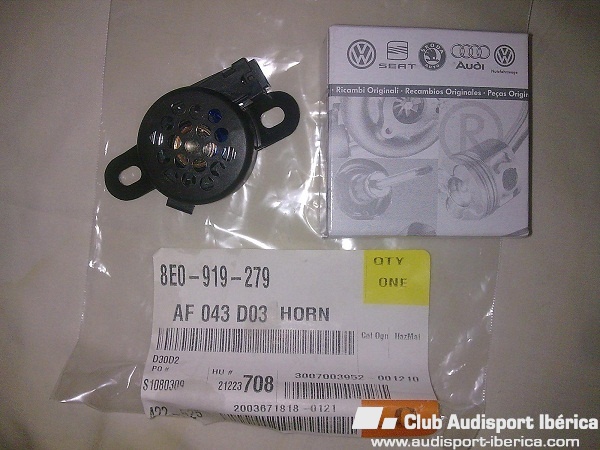

NANDOS Publicado 13 de Febrero del 2013 Denunciar Publicado 13 de Febrero del 2013 Buenas, el sonido no sale de un altavoz, sale de un avisador acústico. Creo que está en la parte trasera izda. del vehículo, o montante del conductor, donde el cinturón de serguridad. Se habló de ello en los foros hace mucho. El avisador es como el de la foto o similar. Igual se ha fastidiado solamente el avisador. Responder

NANDOS Publicado 13 de Febrero del 2013 Denunciar Publicado 13 de Febrero del 2013 El código del zumbador es: 8E0 919 279 Responder

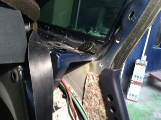

KIKELU Publicado 14 de Febrero del 2013 Denunciar Publicado 14 de Febrero del 2013 (editado) Te pongo una foto para que lo veas. Editado 14 de Febrero del 2013 por KIKELU Responder
KIKELU Publicado 14 de Febrero del 2013 Denunciar Publicado 14 de Febrero del 2013 Hay que desmontar el tramo que va al final del techo, el montante trasero, el contorno de la ventanilla, quitar la banqueta del asiento trasero, desmontaro el fijo del respaldo trasero (el estrechito que va junto a la puerta) y quitar (lleva una palanca) el plastico que va donde el rollo del cinturon ( entre la bandeja y el cristal pequeño) y alli, debajo de un acolchado, esta el famoso altavoz. Lleva tomate el temita. Responder
Wesley771 Publicado 15 de Febrero del 2013 Autor Denunciar Publicado 15 de Febrero del 2013 (editado) gracias a vuestras indicaciones lo encontre o por lo menos he visto el cable que se dirije al zumbador , solo me queda un pequeño tornillo que engancha el soporte del cinturon que por ahora no he podido sacar, solo echarle una foto se encuentra por debajo de la sujeccion del cinturon y al parecer es de estrella... Esta tarde seguire con la guerra que me esta dando un simple buzzer Editado 15 de Febrero del 2013 por Wesley771 Responder
KIKELU Publicado 15 de Febrero del 2013 Denunciar Publicado 15 de Febrero del 2013 Ese no hay que sacarlo. A mi me costo un monton quitarlo, y no hace falta. Tienes que levantar una pestaña y el plastico sale hacia alante. Ese tornillo esta roscado al plastico y es de ala ancha y lo que hace es la funcion de guia sobre la chapa. Miralo bien que cuando la tengas fuera te daras cuenta. Libera la pestaña y tira del plastico palante. Responder
