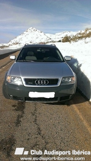

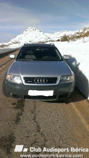

perchunes Publicado 15 de Febrero del 2013 Denunciar Publicado 15 de Febrero del 2013 hola, se me olvidaba la verdad es q despues de leer tanto en este foro pues pongo mas etencion aver cuando arranca el compresor y la verdad esq lo oigo funcionar bastantes veces, asq no tardare en desmontarlo y mirar aver como esta el dicho segmento, de todas maneras q sepais q tenemos en españa una casa de wapco, mañana hablare co elles y ya os contare. bueno un saludo os pongo unas fotillas del puerto somiedo en asturias con nieve y claro con mi pequeñin.... Responder
