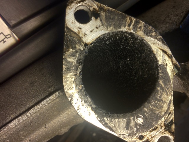

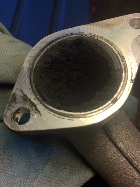

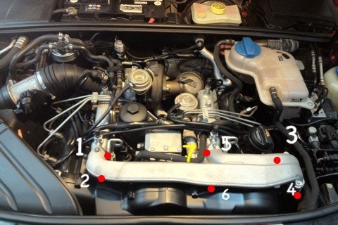

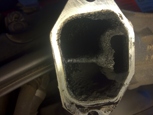

german bernad Publicado 13 de Febrero del 2013 Autor Denunciar Publicado 13 de Febrero del 2013 LIMPIEZA DE COLECTORES DE ADMISIÓN Y TURBO AUDI A4 2.5 Tdi v6 163cv motor BCZ Yo lo pondré en el orden que lo he hecho, quizas para otros sea más fácil de otra manera, pero he de decir que a mí me resulto bastante bien de esta forma y en este coche es la primera vez, lo hice en un. Passat 1.9 que tube pero sin desmontar el turbo. Soltaremos los tornillos 1,2, 3,4 5 6 y donde está el 7 amarillo dos tornillos que unen (tubo EGR) Con esto tendremos el colector largo quitado. Mira como estaban los míos con 149.000km, amen que alguién los había desmontado con la sutileza de montar la juanta del colector derecho alreves y de ahí el follón de aceite y carbonilla en el motor. Y eso que las últimas revisiones antes de comprarlo pasaron por audi. Ahí lo dejo. Mejor que haya sido solo una junta la perdida y no un retén o algo mas delicado Luego quitar los conductos de gasoil, llave 17mm, tomar unas fotos o númerarlos y hacer un esquema en una hoja para su posterior montaje. De todas formas solo tiene una posición, pero es mejor apuntarlo por si las dudas Luego he quitado la pieza que conecta la EGR con el colector largo. Responder

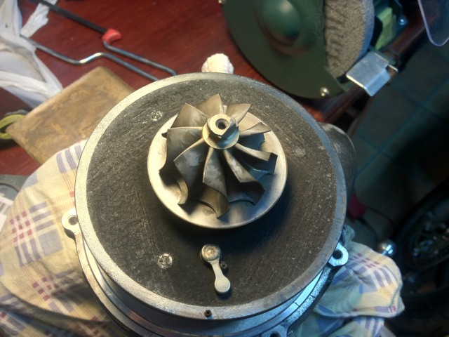

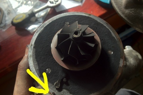

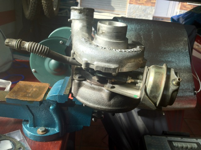

german bernad Publicado 13 de Febrero del 2013 Autor Denunciar Publicado 13 de Febrero del 2013 Una vez turbo fuera en el banco procedí a desmontarlo, tomando las precauciones para volver a montarlo de igual forma. Sobre todo en hacer una pequeña marca con un sierra o alguna herramienta para volver a colocar ambas caracolas en la misma posición. En el caso de Mi turbo trae un pequeñito tubito que calza justo para su montaje perfecto se verá en las fotos que pongo. Responder
german bernad Publicado 13 de Febrero del 2013 Autor Denunciar Publicado 13 de Febrero del 2013 El pequeño tubito que marca la flecha es el que calza las ubicacion de la caracola a la hora de montarlo Responder

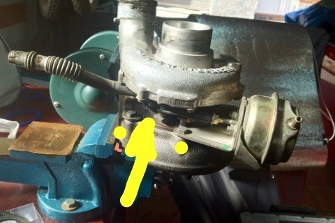

german bernad Publicado 13 de Febrero del 2013 Autor Denunciar Publicado 13 de Febrero del 2013 Me olvidaba, para poder desmontar la caracola, hay que desmontar la válvula quitando los tornillos y una grapa que sale tirando donde señala la flecha amarilla, y otro dos tornillos del otro lado. Responder

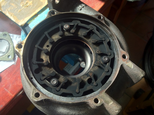

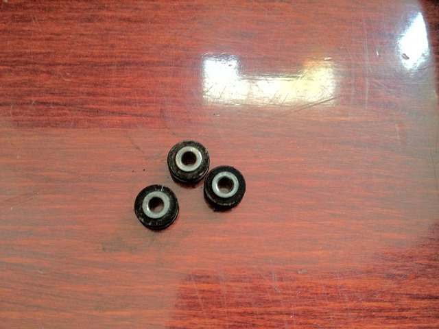

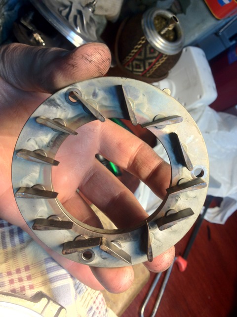

german bernad Publicado 13 de Febrero del 2013 Autor Denunciar Publicado 13 de Febrero del 2013 Una vez desmontado se quitan 3 piezas que sostiene la Corona del turbo, solo van puestas por medio de un tubito pequeño en su interior. Se quitan y saldrá la corona. Luego quitamos los 3 tornillos que sostiene las pieza con lo alabes que son tornillo torx 25, yo cometí el error de poner un torx 20 el cual calzaba correctamente y calzo pero al no comprobar con el de siguiente medida rompí la cabeza de uno de los tornillos. Por suerte tengo un vecino tornero con muchas herramientas y con una aujereadora de banco le comimos la cabeza entera y luego lo quitamos con unas pinzas de fuerza, siempre siempre comprobar que sea la llave correcta, la broma me hizo perder bastante tiempo. Responder
german bernad Publicado 13 de Febrero del 2013 Autor Denunciar Publicado 13 de Febrero del 2013 Aquí se ven las tres piezas que sostienen la corona En mi caso no lo vi realmente sucio para 148.000km aunque si que algo lo estaba, pero los alabes se movián perfectamente. Responder
german bernad Publicado 13 de Febrero del 2013 Autor Denunciar Publicado 13 de Febrero del 2013 Aquí se ve la pieza que sostiene los alabes ya limpia Responder

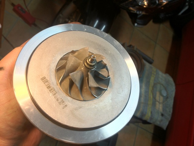

german bernad Publicado 13 de Febrero del 2013 Autor Denunciar Publicado 13 de Febrero del 2013 La caracola de admisión limpia Responder
german bernad Publicado 13 de Febrero del 2013 Autor Denunciar Publicado 13 de Febrero del 2013 Aquí otra foto de la pieza de los alabes por la parte de atrás La turbina de admision también ya limpia Responder
