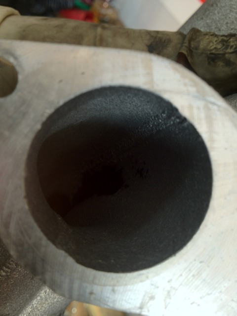

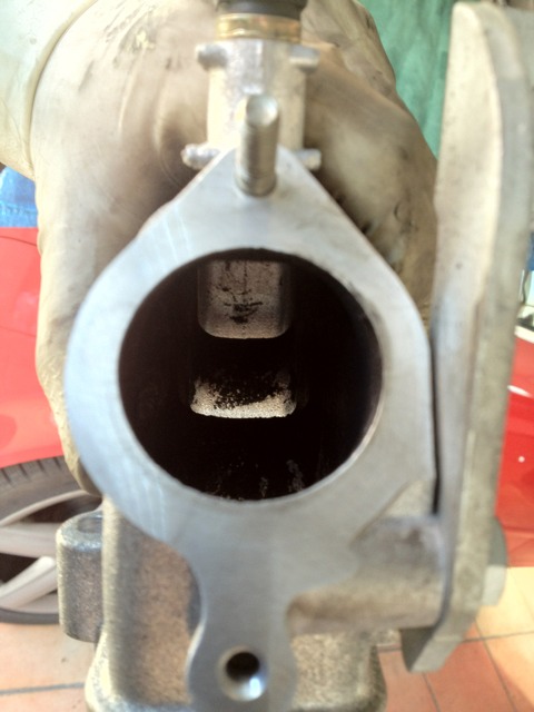

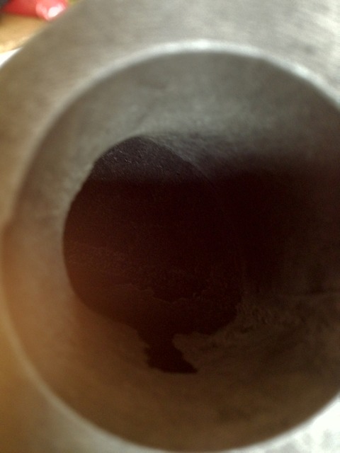

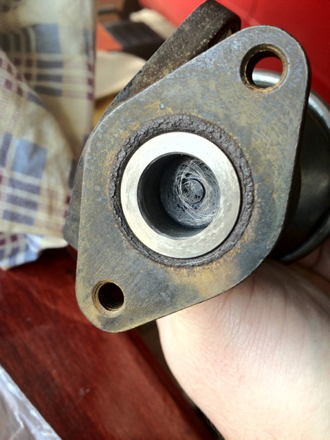

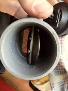

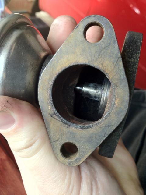

german bernad Publicado 14 de Febrero del 2013 Autor Denunciar Publicado 14 de Febrero del 2013 La caracola de admisión si que estaba muy bien, retire la junta torica que lleva y también la lleve a limpiar. Las piezas las lleve a limpiar por ultrasonido a una gente que fabrica máquinas de limpieza, no se dedican a limpiar, pero me hicieron el favor, lo malo que no tenian mucho líquido desengrasante y con agua y jabón se limpian aunque no quedan perfectas como otras piezas que he visto que limpian por este método, aunque es cierto que la mayor parte si que la ha quitado. Unas foto de las piezas ya limpias EGR todavía a mano, ya que si tiene que en estas máquinas si tienen liquido leí que se puede comer la membrana interior Responder

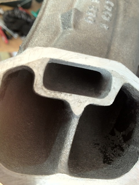

german bernad Publicado 14 de Febrero del 2013 Autor Denunciar Publicado 14 de Febrero del 2013 Interior de la caracola de escape Responder
german bernad Publicado 14 de Febrero del 2013 Autor Denunciar Publicado 14 de Febrero del 2013 Colectores Responder

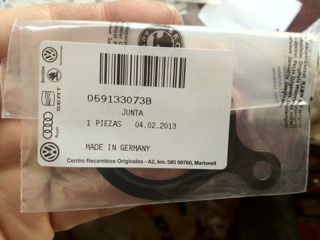

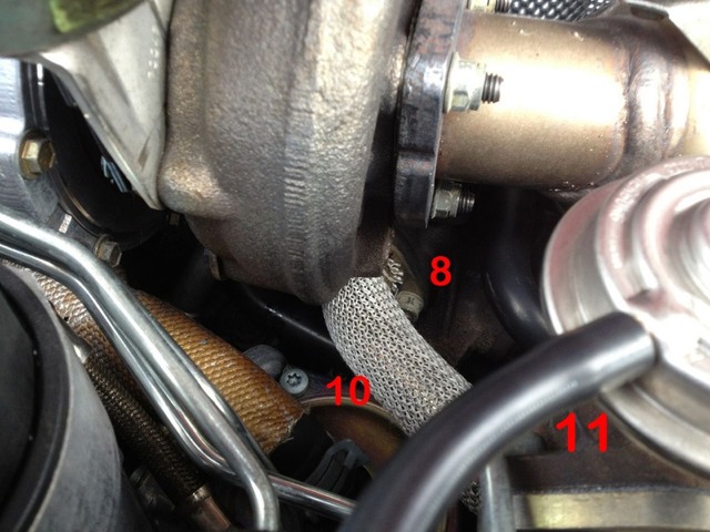

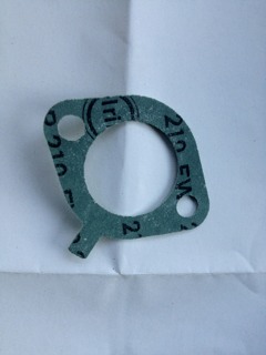

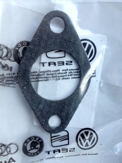

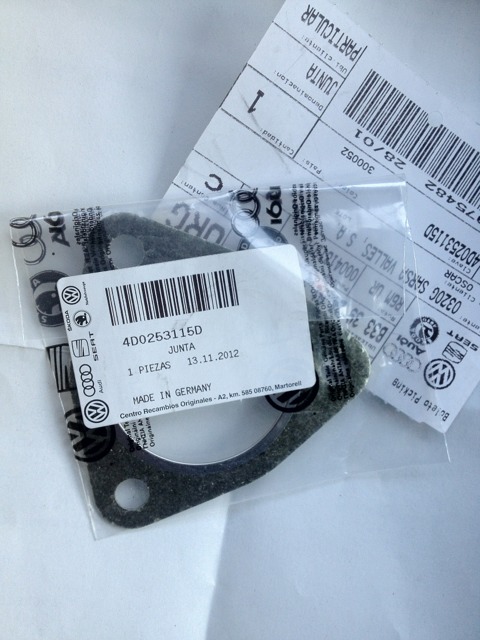

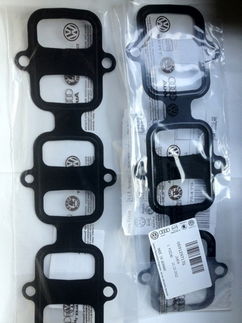

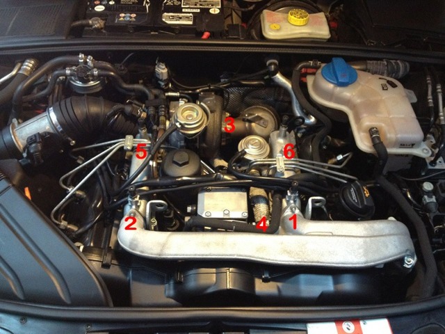

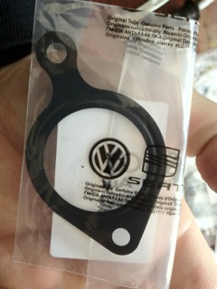

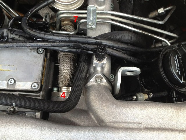

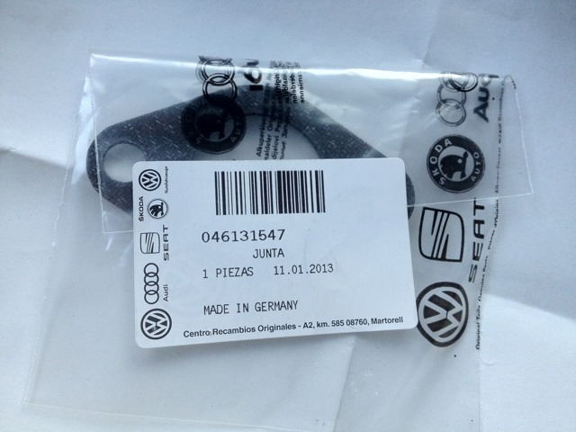

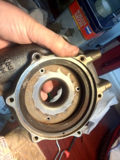

german bernad Publicado 14 de Febrero del 2013 Autor Denunciar Publicado 14 de Febrero del 2013 Vamos con las juntas, en la foto del motor estarán numeradas y aparte fotos de las juntas con su ref. Responder
german bernad Publicado 14 de Febrero del 2013 Autor Denunciar Publicado 14 de Febrero del 2013 Responder
german bernad Publicado 14 de Febrero del 2013 Autor Denunciar Publicado 14 de Febrero del 2013 Junta numero 1 y 2 Responder
german bernad Publicado 14 de Febrero del 2013 Autor Denunciar Publicado 14 de Febrero del 2013 Junta 5 y 6 Responder
german bernad Publicado 14 de Febrero del 2013 Autor Denunciar Publicado 14 de Febrero del 2013 Junta 4 Responder
german bernad Publicado 14 de Febrero del 2013 Autor Denunciar Publicado 14 de Febrero del 2013 Junta 7,8 y 11 por la parte de abajo de la EGR Responder
german bernad Publicado 14 de Febrero del 2013 Autor Denunciar Publicado 14 de Febrero del 2013 Junta 3 Responder
