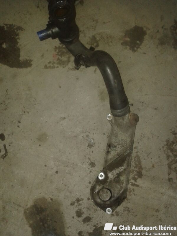

cmquattro Publicado 14 de Febrero del 2013 Autor Denunciar Publicado 14 de Febrero del 2013 aqui se puede ver el emplazamiento del termostato. esta es la pieza que hay que retirar pra extraer el termostato. Si lo teneis roto se puede cambiar perfectamente, lo mas grave es sacar el anticongelante del radiador, hemos tardado unas 5 horas ya que no tenemos mucha idea. Responder

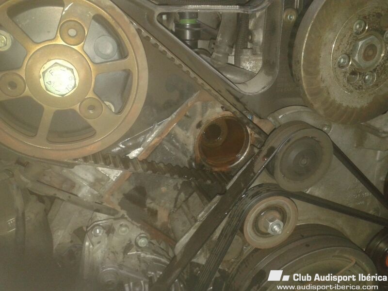

cmquattro Publicado 14 de Febrero del 2013 Autor Denunciar Publicado 14 de Febrero del 2013 ASI queda despues de desmontar todo lo necesario para llegar al termostato. Responder

RMARQUEZ Publicado 14 de Febrero del 2013 Denunciar Publicado 14 de Febrero del 2013 Buen trabajo!!! Yo se lo hice al Allroad y creo que es mas sencillo descolgando el otro lado del morro ya que el termostato esta mas hacia el lado del copiloto. Lo digo solo para el que lo haga en un futuro!! Responder
