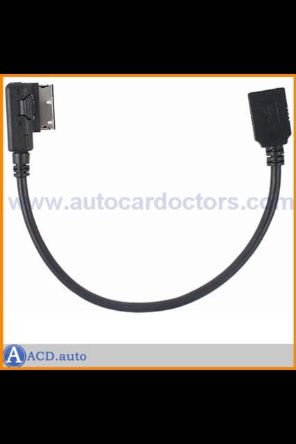

Dr. West Publicado 14 de Febrero del 2013 Denunciar Publicado 14 de Febrero del 2013 Este es el cable que utilizo para el USB en el AMI... ... Responder
herodes Publicado 14 de Febrero del 2013 Denunciar Publicado 14 de Febrero del 2013 Sí, es lo que tiene el most de fibra óptica, que te hace falta uno de esos interfaces para conectar el USB. Pero en teoría con el cable USB que sale del AMI tendría que ser suficiente no?, en cambio con el cable del IPOD/IPHONE sin problemas, funciona muy bien. Pero para eso tiene que tener el AMI instalado, yo lo tengo así, el AMI con el cable USB. Responder
Dr. West Publicado 14 de Febrero del 2013 Denunciar Publicado 14 de Febrero del 2013 Si yo tengo AMI pero no hay manera de hacer funcionar un pen USB ... Responder
herodes Publicado 14 de Febrero del 2013 Denunciar Publicado 14 de Febrero del 2013 Pues yo lo monté únicamente con el conector para el pendrive y funciona sin problemas, ¿has probado a conectar únicamente el cable para el USB y comprobar si funciona de esta manera?, porque supongo que habrás probado con otros pendrives, por si acaso fallaba el que conectabas, yo llevo uno de la marca Sandisk de 4 GB y no da ningún problema. Responder
