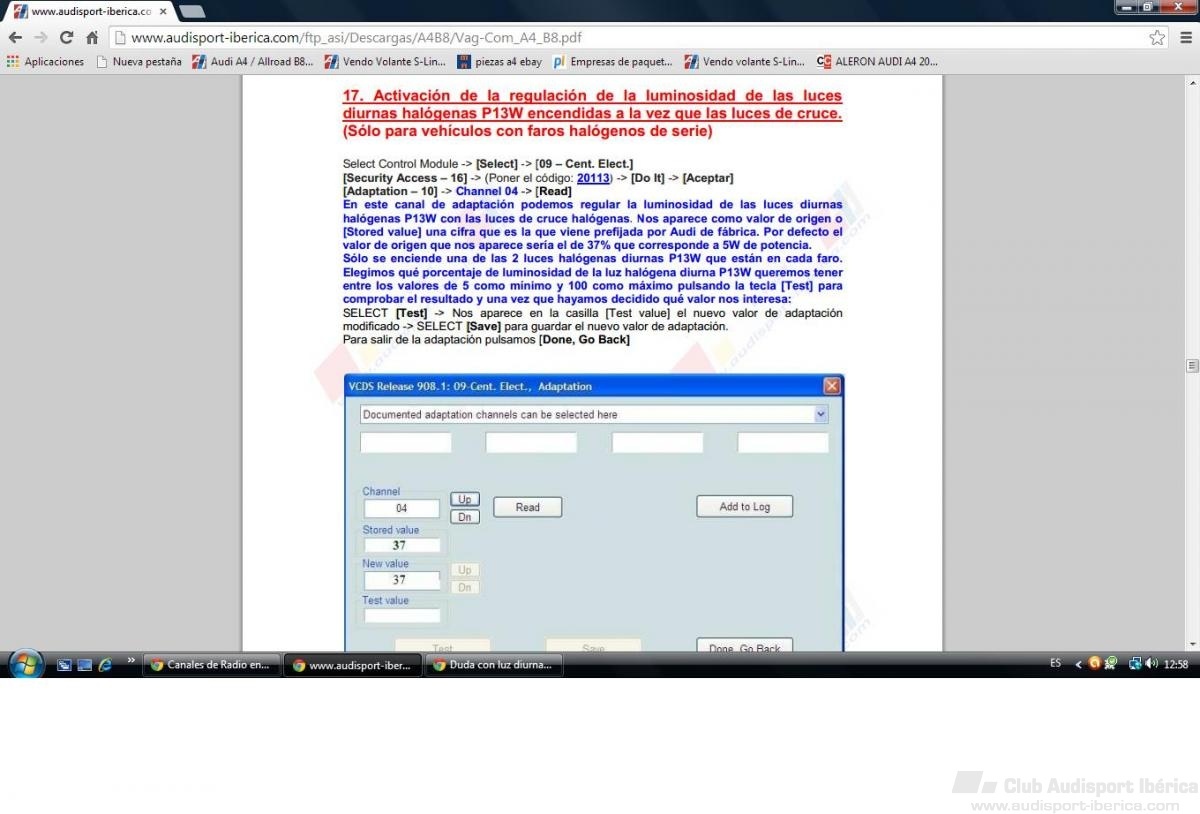

Sésar Publicado 14 de Febrero del 2013 Autor Denunciar Publicado 14 de Febrero del 2013 Exacto kike, no me explique bien del todo, voy a poner las lámparas de led y quiero que no se apaguen, sólo que se atenúen . Muchas gracias por la información chicos y en especial a kike. Sabrías decirme exactamente donde lo pone? Responder

Chity Publicado 6 de Noviembre del 2013 Denunciar Publicado 6 de Noviembre del 2013 Exacto kike, no me explique bien del todo, voy a poner las lámparas de led y quiero que no se apaguen, sólo que se atenúen . Muchas gracias por la información chicos y en especial a kike. Sabrías decirme exactamente donde lo pone? La activacion que se refiere kike creo que es la numero 17 del manual de activaciones. Un saludo Responder
