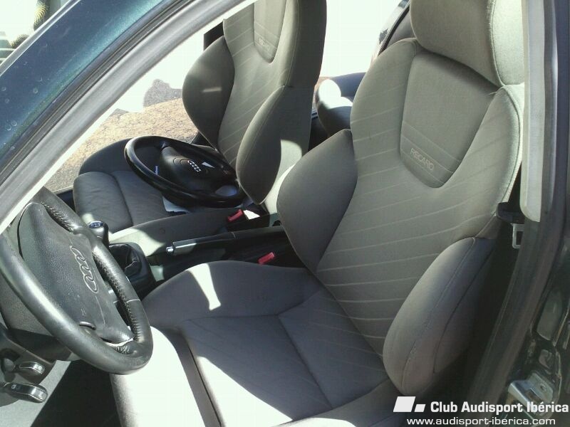

sbl_ Publicado 15 de Febrero del 2013 Autor Denunciar Compartir Publicado 15 de Febrero del 2013 Ya me ha quedado claro, gracias por vuestro interes jeje. No escrito antes porque no me deja hasta que escriba mas posts sino ya hubiera subido mas fotos, ya tengo los asientos puestos ahora solo me queda el volante, haber si contacto con un miembro que consiguio ponerlo, haber que necesito. Aqui hos pongo una foto del interior, espero que se aprecie. Para mandar mensajes privados, tengo que entrar en su perfil y enviarselo ¿no? La semana que viene cambio los brazos de suspension y las suspensiones ¿Alguien sabria decirme cuanto puedo bajar el coche sin tener ningun problema? Gracias por las molestias por los consejos. Responder Enlace al comentario Compartir en otros sitios web More sharing options...
A4B51.8T Publicado 15 de Febrero del 2013 Denunciar Compartir Publicado 15 de Febrero del 2013 (editado) Lo que es la estética de los asientos esta muy guapa, el tema que el color no pega mucho... Enhorabuena Edito: Yo lo tengo que pensado hacer para bajar el coche cuando monte las 18" ya que quedara horrible de alto, ahora mismo lo esta jejejeje, sera buscar de 2ª mano la suspensión del sport que según dicen baja 3cm mas, lo que asiente que sera unos mm y al ser original posiblemente no digan ni pio en la itv. Editado 15 de Febrero del 2013 por A4B51.8T Responder Enlace al comentario Compartir en otros sitios web More sharing options...
sbl_ Publicado 15 de Febrero del 2013 Autor Denunciar Compartir Publicado 15 de Febrero del 2013 Lo que es la estética de los asientos esta muy guapa, el tema que el color no pega mucho... Enhorabuena Edito: Yo lo tengo que pensado hacer para bajar el coche cuando monte las 18" ya que quedara horrible de alto, ahora mismo lo esta jejejeje, sera buscar de 2ª mano la suspensión del sport que según dicen baja 3cm mas, lo que asiente que sera unos mm y al ser original posiblemente no digan ni pio en la itv. Qedan de lujo, lo malo que son claros y tendre que tener cuidado pero por lo demas... El techo tambien lo tengo claro quedan muy bien Tengo unas 17" y creo que bajando lo que dices 3cm me quedara de lujo Un cordial saludo compañeros jeje Responder Enlace al comentario Compartir en otros sitios web More sharing options...

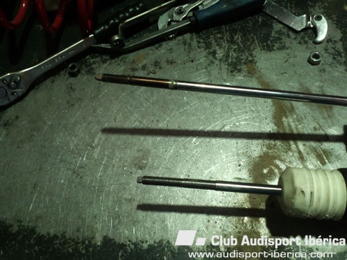

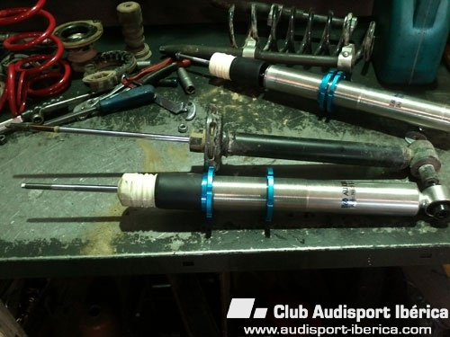

sbl_ Publicado 27 de Febrero del 2013 Autor Denunciar Compartir Publicado 27 de Febrero del 2013 Hola ya perdonareis por el retraso, a ver cuando saco el coche del taller y subo fotos, pero me ha surgido un problema con las supensiones con el que quizá me podáis echar una mano. Me compre unas vmaxx de alemania, amotiguadores y muelles. El problema que tengo es con los amortiguadores traseros, son mucho mas cortos que los de serie, los de delante tambien, pero sólo 2 o 3cm mas cortos . Mi duda es si esto es normal o me las han mandado mal, os pongo unas fotos a ver si me sacais de dudas porque estoy muy preocupado. Muchísimas gracias Responder Enlace al comentario Compartir en otros sitios web More sharing options...
PMorales Publicado 27 de Febrero del 2013 Denunciar Compartir Publicado 27 de Febrero del 2013 Es normal. Te va a bajar el coche en comparacion como lo tenias antes. Responder Enlace al comentario Compartir en otros sitios web More sharing options...
sbl_ Publicado 27 de Febrero del 2013 Autor Denunciar Compartir Publicado 27 de Febrero del 2013 Es normal. Te va a bajar el coche en comparacion como lo tenias antes. Pero entonces, si las monto, quizá los neumáticos lleguen a rozar con el coche y además el coche quedaría más bajo por la parte de atrás que por la de delante. ¿Es así? ¿Seguro? Responder Enlace al comentario Compartir en otros sitios web More sharing options...
Athabasco Publicado 27 de Febrero del 2013 Denunciar Compartir Publicado 27 de Febrero del 2013 Se supone que los muelles son mas cortos y por eso es necesario que los amortiguadores tambien lo sean, pero tambien seran mas duros por lo que el peso del coche no hará que baje mas de lo estipulado, ademas esos son regulables en altura con lo que puedes equilibrar la misma en los ejes, lo que tu sabras que los has pedido cuanto bajan. S2 Responder Enlace al comentario Compartir en otros sitios web More sharing options...
