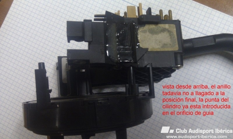

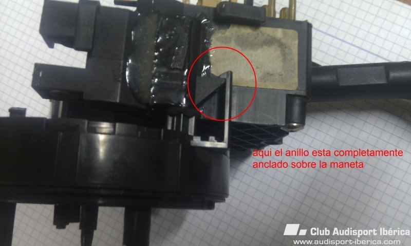

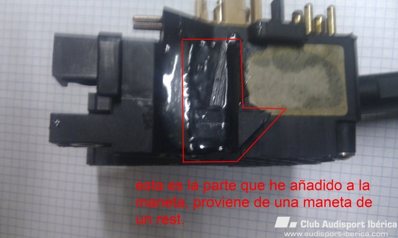

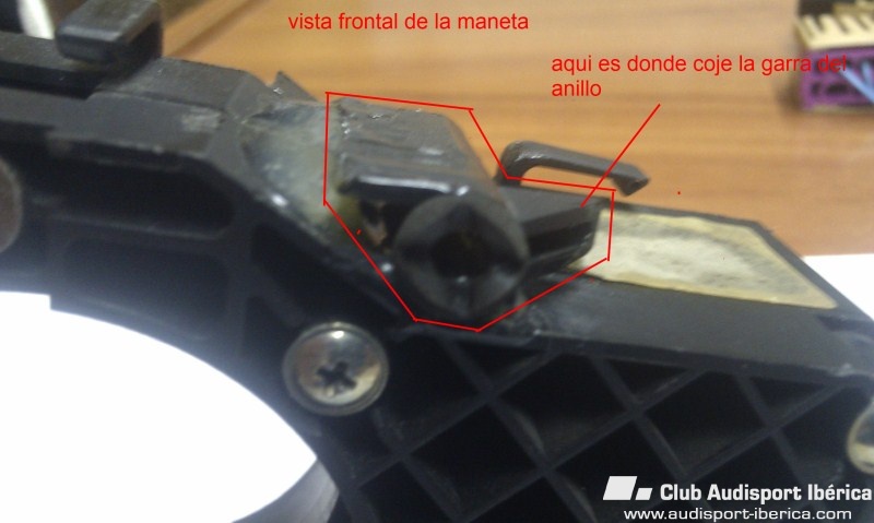

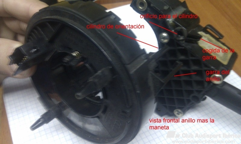

jesus20329 Publicado 18 de Febrero del 2013 Denunciar Compartir Publicado 18 de Febrero del 2013 Bueno Carmen lo prometido es deuda, aqui te mando unas fotos del proceso de adaptación de la maneta derecha para los anclajes del anillo, la de la izquierda ya te digo que es desmontar y montar la parte superior. Responder Enlace al comentario Compartir en otros sitios web More sharing options...
jesus20329 Publicado 18 de Febrero del 2013 Denunciar Compartir Publicado 18 de Febrero del 2013 otra más con el anillo para que veas el efecto Responder Enlace al comentario Compartir en otros sitios web More sharing options...
jesus20329 Publicado 18 de Febrero del 2013 Denunciar Compartir Publicado 18 de Febrero del 2013 Bueno las dos últimas desde otra vista diferente, espero que te hayan servidio, adeu que me voy a dormir que ya es hora Responder Enlace al comentario Compartir en otros sitios web More sharing options...
