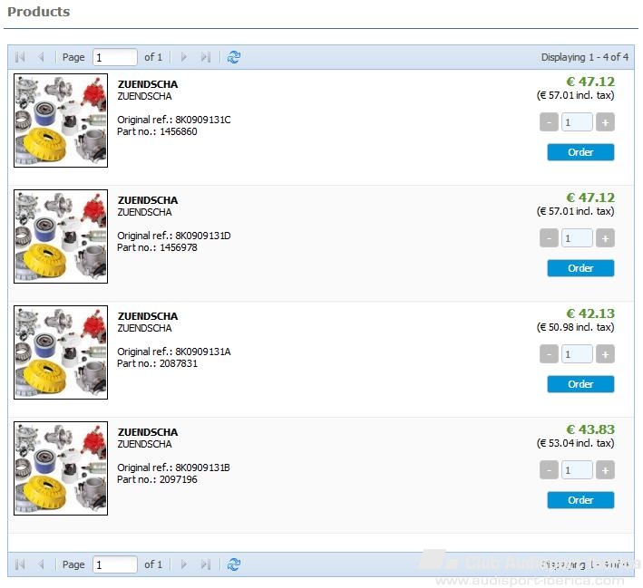

Super-Raton Publicado 17 de Febrero del 2013 Denunciar Publicado 17 de Febrero del 2013 (editado) A mi también se me ha atrancado alguna vez... Esperando un poco no da problema.. apunto las referencias por si acaso... gracias!!! Parece que hay cuatro referencias... A, B, C y D... Cual será la buena? Fácil, solo hay que preguntar en el conce por la que llevamos según el numero de bastidor... no? Gran disponibilidad en ebay aunque este tipo de instalación tiene pinta de que requiere pasar por el conce por el tema de codificaciones, etc... http://www.ebay.de/s...&_nkw=8K0909131 Saludos! Editado 17 de Febrero del 2013 por Super-Raton Responder
HugoFR Publicado 17 de Febrero del 2013 Denunciar Publicado 17 de Febrero del 2013 A mi en el ETKA online solo me salían dos...... y la diferencia que aprecie eran las medidas... Responder
Super-Raton Publicado 17 de Febrero del 2013 Denunciar Publicado 17 de Febrero del 2013 A mi en el ETKA online solo me salían dos...... y la diferencia que aprecie eran las medidas... Seguramente porque la C y la D han sustituido a la A y a la B que "daban guerra"... me apostaria algo a que es asi... Saludos! Responder
