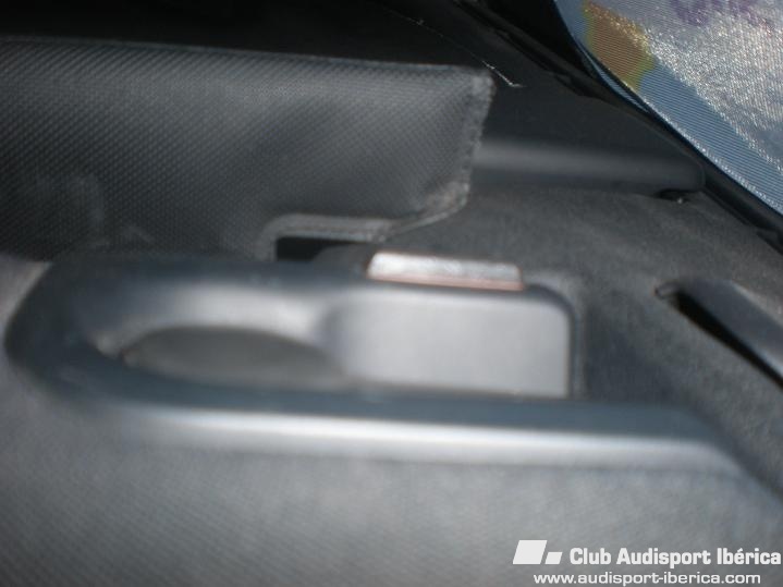

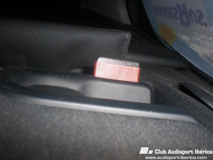

ritxar avant Publicado 15 de Febrero del 2013 Denunciar Compartir Publicado 15 de Febrero del 2013 (editado) hola , no se si seran igual que los mios, pero tienes que levantar un plastico que esta justo donde el reposacabezas hacia arriba y una parte tiene color rojo, si no ves la parte roja no sueltan, voy a mirar si tengo alguna foto.S2 Editado 15 de Febrero del 2013 por ritxar avant Responder Enlace al comentario Compartir en otros sitios web More sharing options...

ritxar avant Publicado 16 de Febrero del 2013 Denunciar Compartir Publicado 16 de Febrero del 2013 mira a ver si son iguales, este plastico te decia cerradoabierto Responder Enlace al comentario Compartir en otros sitios web More sharing options...
AudiA3_2003 Publicado 16 de Febrero del 2013 Autor Denunciar Compartir Publicado 16 de Febrero del 2013 Que llave? el mio no tiene ranura de llave al lado de la palanca de plegar, que es el avant[...] Lo siento, pero como quieres que lo sabemos que es un avant ? Entonces tienes un problemilla con la cerradura. Intenta de sacar los laterales de los respaldos, a ver si puedes acceder por alli, ya que la cerradura es el mismo sistema que en las puertas. Basicamente se sabe que es un Avant, porque lo digo en el primer mensaje. Y como supongo que los Avant no llevan llave de cerradura, porque no tendria mucho sentido, dije lo que dije. Mirare si tiene esa patilla de bloqueo que dices ritxar; eso se saca simplemente tirando con la mano, verdad? Gracias. Responder Enlace al comentario Compartir en otros sitios web More sharing options...
ritxar avant Publicado 16 de Febrero del 2013 Denunciar Compartir Publicado 16 de Febrero del 2013 eso se tiene que levantar cuando tu le das al gatillo de abrir y si no se levanta hay tienes el fallo, si con la mano o con unos alicates. S2 Responder Enlace al comentario Compartir en otros sitios web More sharing options...
