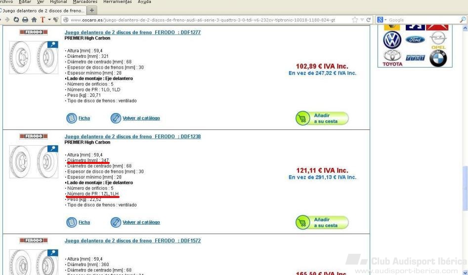

JESUSITOJB Publicado 18 de Febrero del 2013 Denunciar Publicado 18 de Febrero del 2013 ¿Como se puede saber mediante la documentación del vehículo, que medida de discos delanteros y traseros lleva el coche? A los entendidos en la materia, pordría ser que con S Line exterior no venga con los discos de 347 mm y 320 mm, es que tengo mis dudas a la hora de comprar las pastillas de freno. Gracias de antemano. Responder
Estornino Publicado 18 de Febrero del 2013 Denunciar Publicado 18 de Febrero del 2013 ¿Como se puede saber mediante la documentación del vehículo, que medida de discos delanteros y traseros lleva el coche?A los entendidos en la materia, pordría ser que con S Line exterior no venga con los discos de 347 mm y 320 mm, es que tengo mis dudas a la hora de comprar las pastillas de freno. Gracias de antemano. En los códigos del coche te lo dice. Creo que es 1lz, mañana te lo confirmo Enviado desde mi UMI X1 usando Tapatalk 2 Responder
JESUSITOJB Publicado 18 de Febrero del 2013 Denunciar Publicado 18 de Febrero del 2013 Muchas gracias Estornino, pero aparte de confirmarmelo, si me pudieras decirme donde lo puedo mirar sin desmontar la rueda, claro! Responder
Estornino Publicado 18 de Febrero del 2013 Denunciar Publicado 18 de Febrero del 2013 Te dejo 2 pantallazos, uno de la web de Oscaro y otro de los códigos de mi coche. Comprueba los tuyos. Tienes las pegatinas en el libro de asistencia técnica y en el hueco de la rueda de repuesto. Un saludo Responder
JESUSITOJB Publicado 19 de Febrero del 2013 Denunciar Publicado 19 de Febrero del 2013 Gracias Estornino, ya lo tengo todo claro, ademas acabo de encontrar esta página en la que si tu metes los códigos que te vienen en el libro que mencionas, te dice que significan. Dejo el enlace por si a alguno le sirve por curiosidad. http://audioc.free.fr/ Responder
