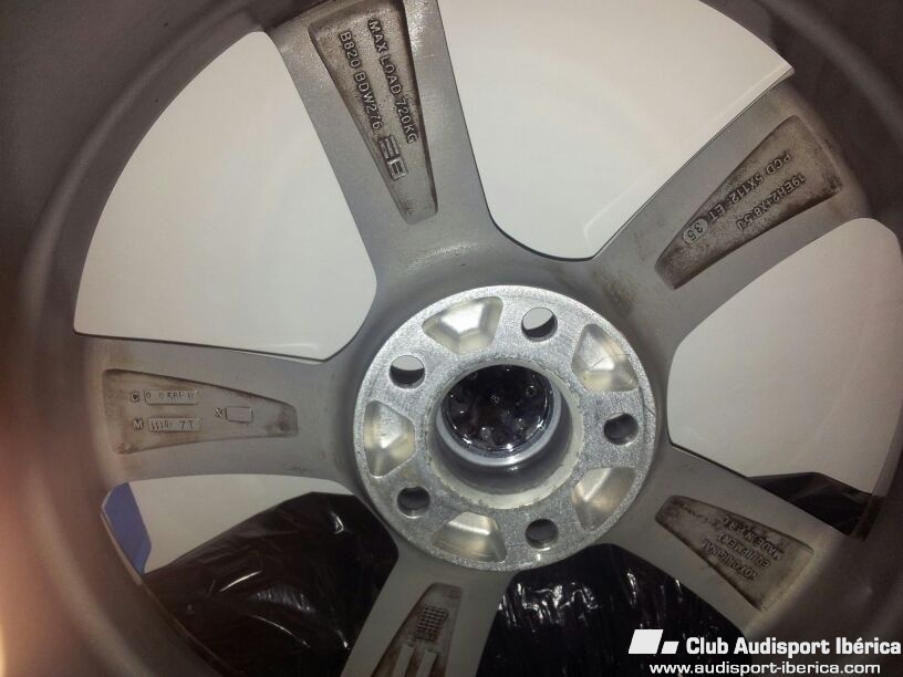

a6negro Publicado 19 de Febrero del 2013 Autor Denunciar Publicado 19 de Febrero del 2013 Esta me valdria??? Parece q pone 8'5 no?? Responder

Brosi Publicado 19 de Febrero del 2013 Denunciar Publicado 19 de Febrero del 2013 Siendo 8,5" de ancho no te vale, sale mucho para afuera. Responder

a6negro Publicado 20 de Febrero del 2013 Autor Denunciar Publicado 20 de Febrero del 2013 Hay va la foto es que nose si pone 8" o 8"5 Responder
bluesbrother Publicado 20 de Febrero del 2013 Denunciar Publicado 20 de Febrero del 2013 8,5 Responder
bluesbrother Publicado 20 de Febrero del 2013 Denunciar Publicado 20 de Febrero del 2013 Hola. Yo llevo 8,5 con ET 45 y no sobresale, pero con ET 35 la llanta está 1 cm más hacia fuera. Creo que va a sobresalir. Responder
