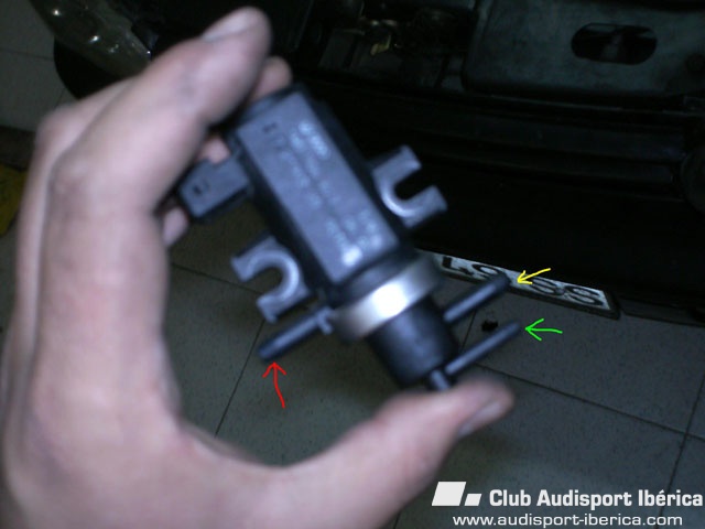

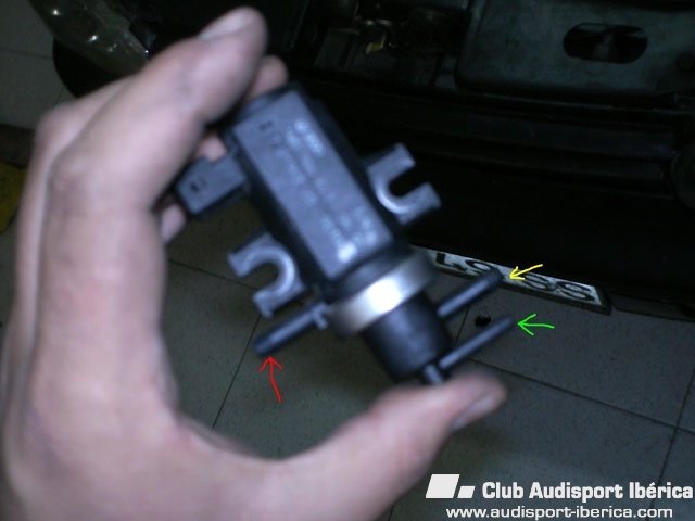

elgrajo Publicado 17 de Febrero del 2013 Denunciar Publicado 17 de Febrero del 2013 La N75 de un S4 es totalmente diferente a la que lleva tu modelo, se parecen como un huevo a una castaña: La de un S4: La de un tdi: Incluso si fueran iguales físicamente, con solo una letra que cambie no valdria, ya que las caracteristicas que tiene son diferentes. Un saludo. Responder
sata Publicado 17 de Febrero del 2013 Denunciar Publicado 17 de Febrero del 2013 La del compañero zequeA4 será muy problablemente como esta: Que comparandola con la del S4, tampoco tiene nada que ver. Saludetes. Responder

Zequea4 Publicado 18 de Febrero del 2013 Autor Denunciar Publicado 18 de Febrero del 2013 Creo que esta con el caperucho negro en vez de blanco es la N18 que la referencia no tiene letra al final, la N75 del AFN tiene una "A" he oido que la del TDI 130 tiene una "B" y las tres son compatibles. Ahora esta del S4 que sale en la foto, como bien dice elgrajo, no se parece en nada, supongo que aunque"B" la numeracion debe ser otra. Eso me pasa por no fijarme bien en las cosas. Gracias, podria haber cometido fallo muy tonto. Responder
