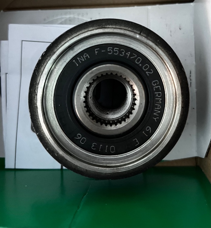

hiplord99 Publicado 21 de Noviembre del 2022 Denunciar Publicado 21 de Noviembre del 2022 En 19/2/2020 a las 18:24, uss dijo: Gracias como siempre Carlisu, para cambiar la correa entonces se hace sin desplazar ni nada el frente? Por arriba o es necesario subir a un elevador quitar cubrecarter etc... Me refiero para hacerlo en el garaje sin elevador y sin quitar cubrecarter... Saludos Hola todos . Refloto tema . Tengo el ruido indicado . La famosa polea libre alternador. Alguien me puede indicar como saber que modelo monta en mi a4 b6 1.9tdi 130cv auto. En Audi me comentan que hay dos modelos pero en el programa no les indica cuál . Gracias! Responder
hiplord99 Publicado 21 de Noviembre del 2022 Denunciar Publicado 21 de Noviembre del 2022 He encontrado estas dos referencias en SKF en Oscaro : VKM 03107 VKM 03100 Responder
hiplord99 Publicado 22 de Noviembre del 2022 Denunciar Publicado 22 de Noviembre del 2022 Nadie puede contestar ? Responder
Carlisu84 Publicado 22 de Noviembre del 2022 Denunciar Publicado 22 de Noviembre del 2022 En 21/11/2022 a las 20:03, hiplord99 dijo: He encontrado estas dos referencias en SKF en Oscaro : VKM 03107 VKM 03100 hace 48 minutos, hiplord99 dijo: Nadie puede contestar ? Desconozco la diferencia que existen entre ambas, pero las que he cambiado solo me he fijado en los canales que lleva y creo que en los nuestros son 5 Responder
hiplord99 Publicado 23 de Noviembre del 2022 Denunciar Publicado 23 de Noviembre del 2022 Gracias Carlisu84 Mañana va al taller al cambio de polea . Responder
hiplord99 Publicado 24 de Noviembre del 2022 Denunciar Publicado 24 de Noviembre del 2022 Polea cambiada y ruido corregido . Efectivamente la tenia gripada. Adjunto foto de la polea a montar en un A4 b6 1.9 tdi 130cv auto. Responder
