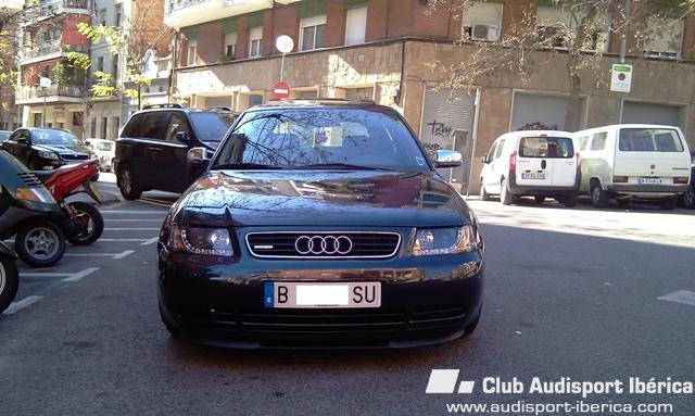

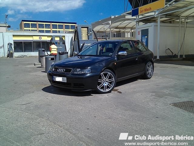

sergito23bcn Publicado 17 de Febrero del 2013 Autor Denunciar Publicado 17 de Febrero del 2013 Aprovechar para dejar un par de fotos de como me quedo el carrito, actualmente llevo los tapabujes originales que le dan un toque sutil, en cuanto pueda pasare alguna foto de la trasera con los focos prerestyling, aleron replica s3 y escapes que es como esta actualmente. Saludos! Responder
