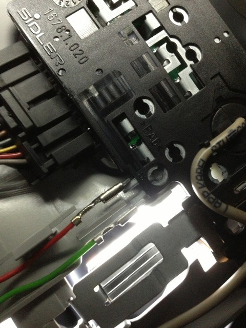

mascun Publicado 18 de Febrero del 2013 Denunciar Compartir Publicado 18 de Febrero del 2013 Yo lo que hice fue poner la llave para desconectar el airbag, comprando esta y el manojo de cables, pero me daba fallo porque el sistema n encontraba la luz, así que me puse a investigar y en este año iba en el plafón del techo, luego os pongo una foto y os indico donde iría conectado. Luego con el Vagcom debes configurar lo indicando que tiene desbloqueo de airbag y ya esta. Responder Enlace al comentario Compartir en otros sitios web More sharing options...

mascun Publicado 19 de Febrero del 2013 Denunciar Compartir Publicado 19 de Febrero del 2013 Detrás del clima tienes un conector azul suelto? Lo digo porque sí lo tienes solo tienes que poner la luz en el salpicadero, si no lo tienes prueba la conexión que os tengo que poner en el plafón del techo y tiras el cable de ahí al salpicadero y ya esta. No puedo pioneros fotos ni nada más porque estoy con el enano ingresado y me es imposible, en cuanto pueda cuelgo fotos. Responder Enlace al comentario Compartir en otros sitios web More sharing options...

mascun Publicado 20 de Febrero del 2013 Denunciar Compartir Publicado 20 de Febrero del 2013 Las conexiones del indicador de airbag acompañante son el cable rojo y el verde, van justo en el plafón del techo, tenéis que desmontarlo y conectarlo. Si os fijáis están a la derecha del conector, y los veréis libres. Ya me contaréis. Responder Enlace al comentario Compartir en otros sitios web More sharing options...
