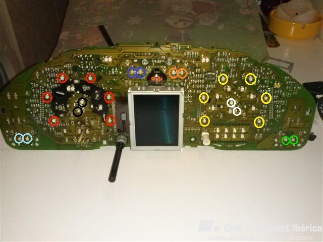

mikela4 Publicado 19 de Febrero del 2013 Autor Denunciar Publicado 19 de Febrero del 2013 Zeimon,como no voy a compartirlo ? Si el brico lo hice para tal fin Davidluab, si llega a ser demasiado luminoso y no te gusta, siempre tienes el regulador de intensidad, pero no es muy luminoso. En absoluto ! De noche molesta mas el GPS que el cuadro. Mi opinion. Hazlo y me contaras, es que las fotos hechas por no profesionales, exageran un poco en cuanto al tema de la luz, el Morales lo puede confirmar (o infirmar, igual no lo explico bien) A la peticion del Atabasco(y con buena razon, gracias por la sugerencia!) remato el brico con una foto de los led's a cambiar : Son los siguientes ROJO : Rpm AMARILLO : Km/h AZUL : Temp. refrigerante NARANJA : Combustible GRIS : Aceite VERDE : Voltimetro NEGRO : Aguja Rpm BLANCO : Aguja Km/h Pues, esto. Cualquier duda, aclaracion o complemento, el brico esta abierto ! Gracias por los mensajes, chicos ! Responder

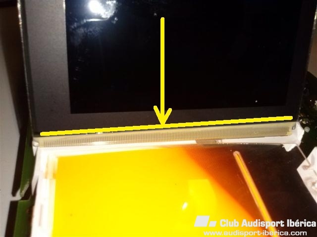

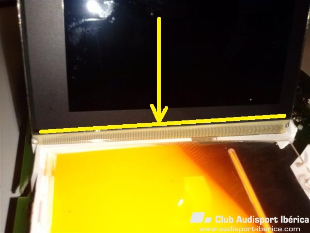

mikela4 Publicado 19 de Febrero del 2013 Autor Denunciar Publicado 19 de Febrero del 2013 (editado) Una cosa que tiene poco que ver con lo que se ha hecho en el brico, pero ya que la he observado, la comparto con vosotros : Se trata del FIS. Sabeis que algunos intentaron arreglar el FIS calentando el canto donde van los contactos, o sea, en el plastico azul que une el FIS con los contactos de la placa. Bien. Pero al desmontar el cuadro cobaya me dio por mirar un poco mejor el tema. Y me parece a mi que la calor que se le aplica, no se hace en el sitio con problemas. Creo que se deberia hacer por la otra cara del fis, como os enseño en la foto, en la raya amarilla : Es alli donde van pegados los contactos, no por el otro lado ! El plastico azul (o del color que sea) que va por el otro lado hace nada mas que proteger a la banda de contactos. Por lo tanto, yo creo que calentando alli, se pueden obtener resultados mejores, o bien solucionar lo de los pixeles muertos. Algunos me vais a preguntar porque no lo hice yo... Porque no tengo un calentador con aire, de tenerlo podeis estar convencidos que lo hubiera hecho, arriesgandome lo que fuera... Entonces, si alguno se atreve, la idea os la he dado ! Un saludo! Editado 19 de Febrero del 2013 por mikela4 Responder
