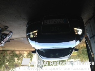

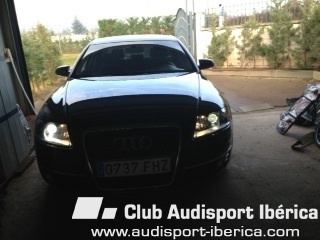

luca6 Publicado 19 de Febrero del 2013 Denunciar Publicado 19 de Febrero del 2013 Después de un golpe me cambian un foco y con la misma bombilla se ven diferentes, he vuelto loco al del taller cambiando lámparas y centralitas y sigue igual. Alguien me puede aconsejar. Responder

luca6 Publicado 19 de Febrero del 2013 Autor Denunciar Publicado 19 de Febrero del 2013 Mando foto me la pone atreves. Responder
luca6 Publicado 19 de Febrero del 2013 Autor Denunciar Publicado 19 de Febrero del 2013 Ahora a ver si la gira Responder

alfonsit Publicado 19 de Febrero del 2013 Denunciar Publicado 19 de Febrero del 2013 Hola pues por las fotos yo diría que la bombilla a perdido parte del gas ,eso no tiene pinta de que sea la lupa , otra cosa que sea el arrancador que no funcione correctamente pero yo diría que la lupa no es el problema . Responder
luca6 Publicado 19 de Febrero del 2013 Autor Denunciar Publicado 19 de Febrero del 2013 Con bombilla nueva hace lo mismo. Responder
luca6 Publicado 19 de Febrero del 2013 Autor Denunciar Publicado 19 de Febrero del 2013 El foco nuevo es el de conductor. Responder
Brosi Publicado 19 de Febrero del 2013 Denunciar Publicado 19 de Febrero del 2013 Pues si encima es el nuevo el que ilumina menos......sólo podrían ser dos cosas o encendedor o bombilla. Responder
luca6 Publicado 19 de Febrero del 2013 Autor Denunciar Publicado 19 de Febrero del 2013 Parece que ilumina meno pero yo me sorprendí cuando puso la máquina conductor 1.8 y acompañante 1.1 Responder
jzo Publicado 19 de Febrero del 2013 Denunciar Publicado 19 de Febrero del 2013 Cambiaste ambas bombillas con sus balastras (el cuadrito donde conectan)? Digo q sea un equipo de xenón nuevo, o por lo menos el de ese lado, en tu foto se ve como si estuviera cargando apenas, ya revisaste si la altura esta igual en ambas luces? Podria estar apuntando hacia abajo, estar mal acomodada... La lupa no es el problema... Saludos. Responder
