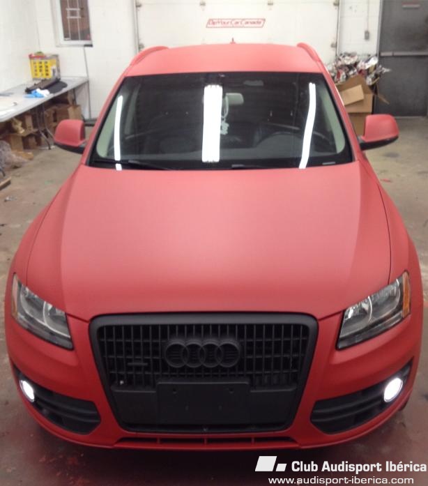

vazquezmx Publicado 19 de Febrero del 2013 Denunciar Publicado 19 de Febrero del 2013 Buenos días compaňeros. Si no pasa nada el mes que viene voy a pintar el coche completo yo mismo con Plasti Dip. Actualmente es de color gris pero me gustaría probar un color algo más "juvenil" por decirlo de alguna manera. Las opciones que barajo son en azul claro y rojo principalmente, aunque el blanco también me gusta, siendo cierto que también hay más de ese color. Cual opináis que le puede quedar mejor? Os dejo una foto del color actual: Y de los que barajo pintarlo: http://www.mustangevolution.com/forum/attachments/78779d1354423672-exoticr8.jpg Cuando fuera a hacerlo si a alguien le interesa podría ir haciendo fotos del proceso y pondré el resultado final. Un saludo. Responder

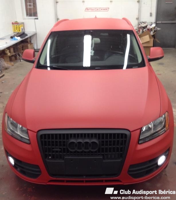

Domin Publicado 19 de Febrero del 2013 Denunciar Publicado 19 de Febrero del 2013 yo juraria que este Q5 no es plastidip, sino vinilo... Responder
Serjio Publicado 19 de Febrero del 2013 Denunciar Publicado 19 de Febrero del 2013 ¿Estas seguro de lo que quieres hacer? Vas a echar algo para que agarre o directamente sobre la pintura? Tengo entendido que esa pintura se quita fácil y con todo los cab... que hay por el mundo... Responder
CISKITO Publicado 19 de Febrero del 2013 Denunciar Publicado 19 de Febrero del 2013 Me podriais explicar que es eso del plasti dip? Estoy interesado. saludos Responder
vazquezmx Publicado 19 de Febrero del 2013 Autor Denunciar Publicado 19 de Febrero del 2013 yo juraria que este Q5 no es plastidip, sino vinilo... Me sale en google como plastidip, encualquier caso el tono es así. ¿Estas seguro de lo que quieres hacer? Vas a echar algo para que agarre o directamente sobre la pintura? Tengo entendido que esa pintura se quita fácil y con todo los cab... que hay por el mundo... Si, esta decidido. Lo haré directamente sobre la pintura para que el día que lo pueda quitar no tenga problema, el coche además no suele estar en la calle, lo guardo en mi cochera y como digo en la calle poco. De todas formas esperemos que no se entere ningun imbécil del asunto. Me podriais explicar que es eso del plasti dip? Estoy interesado. saludos Es una pintura plástica que inicialmente se usaba para proteger piezas, aislante eléctrico, mango de herramientas para que agarren mejor...pero en los últimos aňos (en USA llevan utilizándolo mucho más) se está usando para pintar coches enteros, twchos, pragolpes, llantas...cualquier cosa. La ventaja es que se quita cuando quieras y protege la pintura original del coche, llantas...etc. Aguanta lavados a presión, con cepillo....y aguanta según la web temperaturas desde -34 a 90 grados. Lo bueno es que si tienes un raspon o golpe lo puedes reparar fácilmente en unos minutos. Hay muchos vídeos en Internet. Por cierto no voy a comisión, pero llevó unos días leyendo y viendo vídeos para hacerlo bien. Un saludo. Responder
