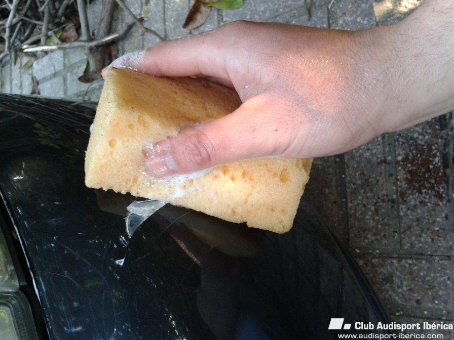

danix Publicado 24 de Febrero del 2013 Autor Denunciar Publicado 24 de Febrero del 2013 voy limpiando bien la zona donde voy a aplicar la masilla, para que quede bien limpita, y dejarla secar bastante bien Responder
danix Publicado 24 de Febrero del 2013 Autor Denunciar Publicado 24 de Febrero del 2013 despues aclaro bien con aguita, y dejo que seque muy bien, que no quede rastro de agua Responder

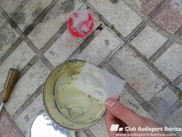

danix Publicado 24 de Febrero del 2013 Autor Denunciar Publicado 24 de Febrero del 2013 cojemos los materiales, en este caso, la masilla, el catalizador y espatulita. Responder

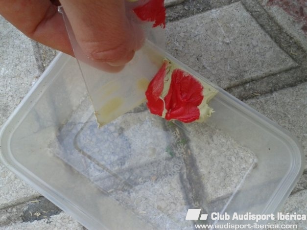

danix Publicado 24 de Febrero del 2013 Autor Denunciar Publicado 24 de Febrero del 2013 lo mezclamos muy bien, con la proporcion justa que indica el fabricante, y nos disponemos a aplicarla, por que va endureciendo rapidisimo Responder

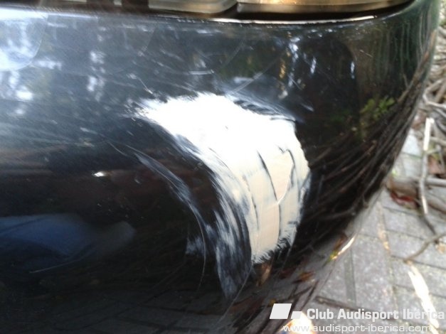

danix Publicado 24 de Febrero del 2013 Autor Denunciar Publicado 24 de Febrero del 2013 y asi nos queda con la masilla aplicada Responder

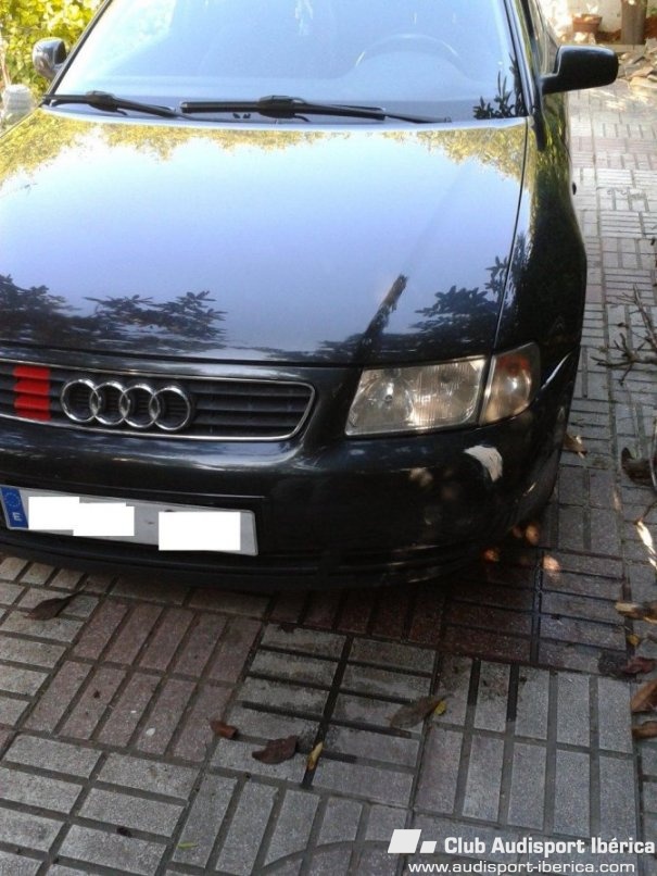

danix Publicado 24 de Febrero del 2013 Autor Denunciar Publicado 24 de Febrero del 2013 bueno, ahora, hasta la semana que viene que me consiga la pintura el coche estara asi. eso me viene bien la verdad por que suelo ser muy impaciente y querer aplicarlo todo de golpe, asi que voy despacito, de fin de semana en fin de semana, y espero que quede bien, por que ahora mismo me da penita llevar mi coche asi. Bulli dime algo, algun consejo y dime que tal lo ves, jajaj, que viendo mi coche asi, me sigo preguntando si habra sido buena idea :crying_anim: Responder
PERAILES Publicado 24 de Febrero del 2013 Denunciar Publicado 24 de Febrero del 2013 Que masilla es? Como la pido en la tienda? Responder
danix Publicado 24 de Febrero del 2013 Autor Denunciar Publicado 24 de Febrero del 2013 la masilla es de la marca blinker, a mi me la ha dejado un chapista que conozco, no se como se pedira en la tienda la verdad, pero imagino que dices lo que quieres y ellos ya te daran lo mejor para tu caso. yo voy a enmasillar, lijar, imprimar, lijar, pintar, lijar con grano dosmil para igualar con la pintura de al lado y darle con pulimento a todo para que se quede mas igualado Responder

primoantonio Publicado 24 de Febrero del 2013 Denunciar Publicado 24 de Febrero del 2013 Yo tenía entendido que la masilla de plásticos era negra y la amarilla es la del metal. Yo creo que el proceso que vas a hacer es el correcto danix, y ante la duda, lija de nuevo y pinta hasta que quede perfecto. ¿Lo vas a pintar tu? Un saludo. Responder
danix Publicado 24 de Febrero del 2013 Autor Denunciar Publicado 24 de Febrero del 2013 mmm, pues no se lo de la masilla, en el bote dice que sirve tanto para metal como para plastico. lo pintare yo, por que al ser la misma pintura, si lo lijo para igualarlo, aunque me pase un poco, o me salga un poco churrumiza la pintura, al lijar con la lija fina y despues darle pulimento, quedara bien, o almenos quedara mejor que el desconchon que tenia, y lo cuarteado que esta. amos.... digo yo jejeje Responder
elycarlitos Publicado 24 de Febrero del 2013 Denunciar Publicado 24 de Febrero del 2013 Antonio amigo ami patrick me esta haciendo lo de la tablet y la masilla es amarilla y es plastico jejeje. Responder
