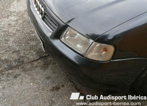

danix Publicado 3 de Marzo del 2013 Autor Denunciar Publicado 3 de Marzo del 2013 bueno pues esto ya esta hecho! he tenido problemas como por ejemplo que me repelio la laca, uf, lo pase fatal la verdad, hable con bulli jeje y bueno, a lijar otra vez y de nuevo a empezar. ahora ha quedado muy bien, he ovservado un poco de difrencia en el color... que no se por que es, y me ha quedado un poco piel de naranja, ya pondre fotos, por que el resultado, es al menos, mucho mejor de lo que estaba! mi pregunta para bulli es, que si puliendo se puede quitar la piel de naranja, ya que para culminar lo que quiero hacerle, que no lo he dicho y lo dire una vez terminado. necesito que la superficie este totalmente lisa. asi que bulli, para la piel de baranja, lijo y paso otra vez laca? o el pulido podra quitarlo? y cuanto tiempo dejo de secado antes de pulir? Responder
AleexAudiA3 Publicado 3 de Marzo del 2013 Denunciar Publicado 3 de Marzo del 2013 bueno pues esto ya esta hecho! he tenido problemas como por ejemplo que me repelio la laca, uf, lo pase fatal la verdad, hable con bulli jeje y bueno, a lijar otra vez y de nuevo a empezar. ahora ha quedado muy bien, he ovservado un poco de difrencia en el color... que no se por que es, y me ha quedado un poco piel de naranja, ya pondre fotos, por que el resultado, es al menos, mucho mejor de lo que estaba! mi pregunta para bulli es, que si puliendo se puede quitar la piel de naranja, ya que para culminar lo que quiero hacerle, que no lo he dicho y lo dire una vez terminado. necesito que la superficie este totalmente lisa. asi que bulli, para la piel de baranja, lijo y paso otra vez laca? o el pulido podra quitarlo? y cuanto tiempo dejo de secado antes de pulir? Me alegro, me alegro! Ahora ya sabes, sube fotos para ver como ha quedado.. Que sin fotos, no tiene gracia!! Responder
elycarlitos Publicado 3 de Marzo del 2013 Denunciar Publicado 3 de Marzo del 2013 Aver esas foticos manitas jeje Responder
danix Publicado 3 de Marzo del 2013 Autor Denunciar Publicado 3 de Marzo del 2013 ahi va terminado! Responder
AleexAudiA3 Publicado 4 de Marzo del 2013 Denunciar Publicado 4 de Marzo del 2013 ahi va terminado! Se ha quedado COJONUDO!!! Si señor! Qué manitas macho! Responder

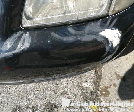

danix Publicado 4 de Marzo del 2013 Autor Denunciar Publicado 4 de Marzo del 2013 (editado) cuando la cosa estaba asi, he de decir, que me estaba preguntando como me habia metido yo en tocar asi mu culohuevo, de hecho la imagen de cuando la laca no agarro, y me paso todo el lio.... para mi se queda, y lo nerviosito que me puse leche! que no se sube la imagen Editado 4 de Marzo del 2013 por danix Responder
AleexAudiA3 Publicado 4 de Marzo del 2013 Denunciar Publicado 4 de Marzo del 2013 cuando la cosa estaba asi, he de decir, que me estaba preguntando como me habia metido yo en tocar asi mu culohuevo, de hecho la imagen de cuando la laca no agarro, y me paso todo el lio.... para mi se queda, y lo nerviosito que me puse leche! que no se sube la imagen Pero por qué no agarraba la laca? Responder
danix Publicado 4 de Marzo del 2013 Autor Denunciar Publicado 4 de Marzo del 2013 creo que fue, por que despues de lijar, y antes de echar la laca, o limpiaba con algo que no era adecuado o no limpiaba bien, y tal vez quedara algun resto de cera de haber encerado el coche antes... o simplemente la suciedad. Responder
Wayomi Publicado 4 de Marzo del 2013 Denunciar Publicado 4 de Marzo del 2013 Hola danix: ¿Podrias explicar al final los pasos punto por punto y donde conseguiste pintura y laca? Porque entiendo que al final, por lo que comentas, has aplicado pintura y laca de manera independiente. Una foto con el acabado mas de cerca (al estilo de la ultima que has puesto antes de acabar) estaria genail para ver esa diferencia de color que comentas y lo de la piel de naranja. Mas que nada para hacernos una idea mejor de los resultados obtenidos. Lo ideal seria subir las fotos a un servidor externo, por aquello de no tener que limitar tanto el tamaño de las mismas, pero bueno. En cualquier caso, buen trabajo. Saludos Responder
danix Publicado 4 de Marzo del 2013 Autor Denunciar Publicado 4 de Marzo del 2013 (editado) si, quiero poner mas fotos de cerca, y para que se viera bien, queria poner algo que reflejara, para que se viera bien el reflejo y donde esta el fallo de la piel de naranja que comento. esperare un tiempo para que seque bien y intentare quitarlo puliendo. seguramente las subire esta tarde que pueda ihacerle las fotos. eso si, lo del servidor externo.... os prometo que lo he intentado, pero no lo consigo, llegue a subir mis fotos a uno pero luego no consegui traerlas al foro. no me entiendo nada con los ordenadores pd: tube ayuda de un amigo, que tambien pondre fotos y explicare paso a paso como lo hizimos tambien quiero advertir, que para que te merezca la pena hacer esto, el daño que quieras reparar ha de ser grandecito. y que te merezca la pena. personalmente como voy a hacer una cosa que ya vereis, me conviene mas, tener la zona lisa aunque se note difrencia, pero lisa Editado 4 de Marzo del 2013 por danix Responder
