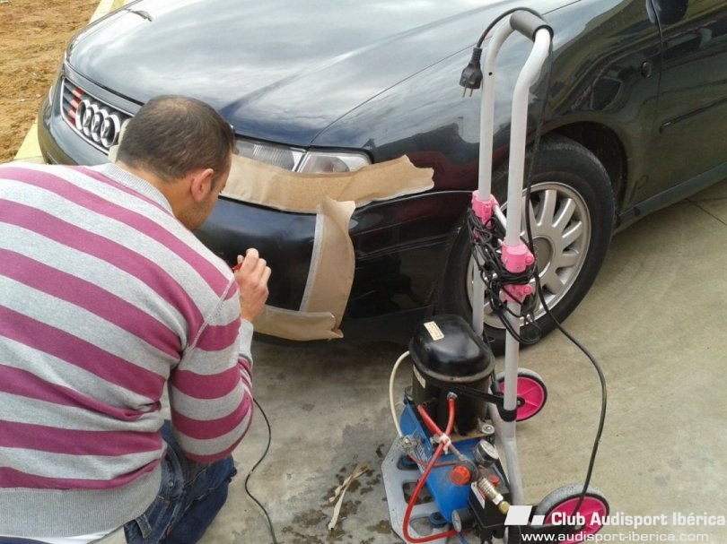

-el proceso, fue, lijar con lija de 400 ( lije incluso el cuarteado que pillaba cerca)
-lijado general con lija 2000
-aplicamos la pintura, con medio de un aerografo ( imprimacion, con la misma pintura)
-volvimos a pintar con aerografo como la capa final
-aplicamos laca en spray, difuminando los bordes, con el resto del coche, ( para que no quede corte)

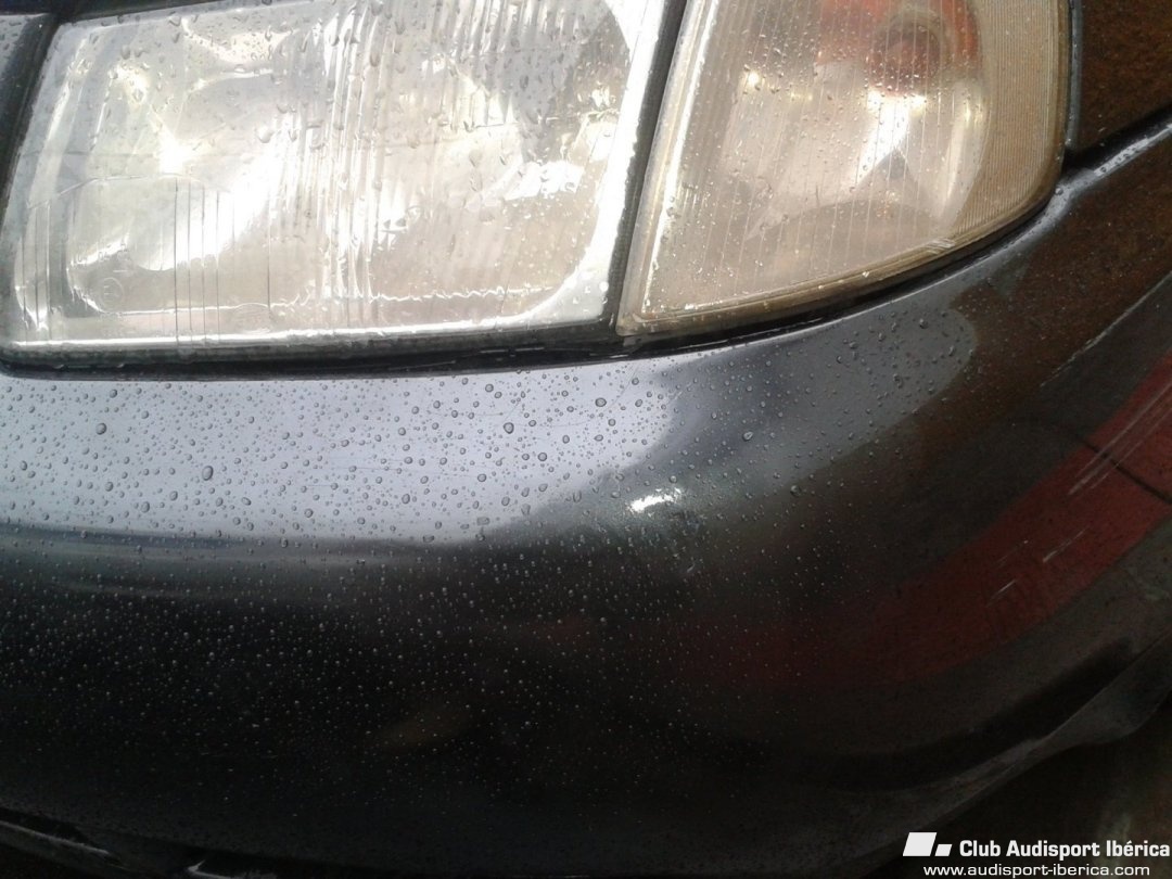

el resultado es el que veis, que espero que quede casi perfecto, cuando le de el pulido este fin de semana
