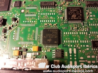

santi75 Publicado 19 de Febrero del 2013 Denunciar Publicado 19 de Febrero del 2013 Con estos famosos modulos que compramos y que se corta el sonido cada 2 seg, ¿alguno a intentado cambiar el microprocesador "FOS8104-2440 mlttegf", que parece ser el culpable de que no haya comunicacion de FO? Responder

santi75 Publicado 21 de Febrero del 2013 Autor Denunciar Publicado 21 de Febrero del 2013 Con los cortes de sonido cada 2seg parece claro que es por culpa del anillo de FO abierto. Motivo, dichoso microprocesador que esta estropeado o no trabaja bien. Al no hacer la comunicacion correctamente por FO el sistema del coche corta el sonido para reiniciar la comunicaion via FO. Reintentandolo continuamente para obtener resultados positivos de que tiene el anillo corrrectamente cerrado. Responder

santi75 Publicado 21 de Febrero del 2013 Autor Denunciar Publicado 21 de Febrero del 2013 En principio el corte de sonido cada 2seg es debido a la interrupcion del anillo de FO. Tendrias que poner un puente de FO en cada modulo, sobre todo en los sospechosos, para ver con cual deja de hacer esos cortes. Asi sabrias que modulo esta estropeado. Responder

santi75 Publicado 21 de Febrero del 2013 Autor Denunciar Publicado 21 de Febrero del 2013 http://www.audisport-iberica.com/foro/index.php?/topic/222304-puentear-fibra-optica-navegador/ El tema del puente de FO ya se comento en su dia. Miralo y veras el codigo y la foto de la pieza. Simplemente se desconecta la FO del modulo y se coloca ese puente, para cerrar el circulo de FO del coche. Responder
Kolari Publicado 22 de Febrero del 2013 Denunciar Publicado 22 de Febrero del 2013 Hay un test de fibra óptica que se puede hacer con el vag-com. De hecho hay dos tests: uno eléctrico y otro de fibra. El cablecillo verde que acompaña a los marrones y rojos de la alimentación de los diversos módulos del MMI tiene la función de detectar la rotura del anillo de fibra óptica. Que yo sepa es para eso precisamente: para no tener que comprobar uno a uno todos los módulos en caso de avería. Responder
