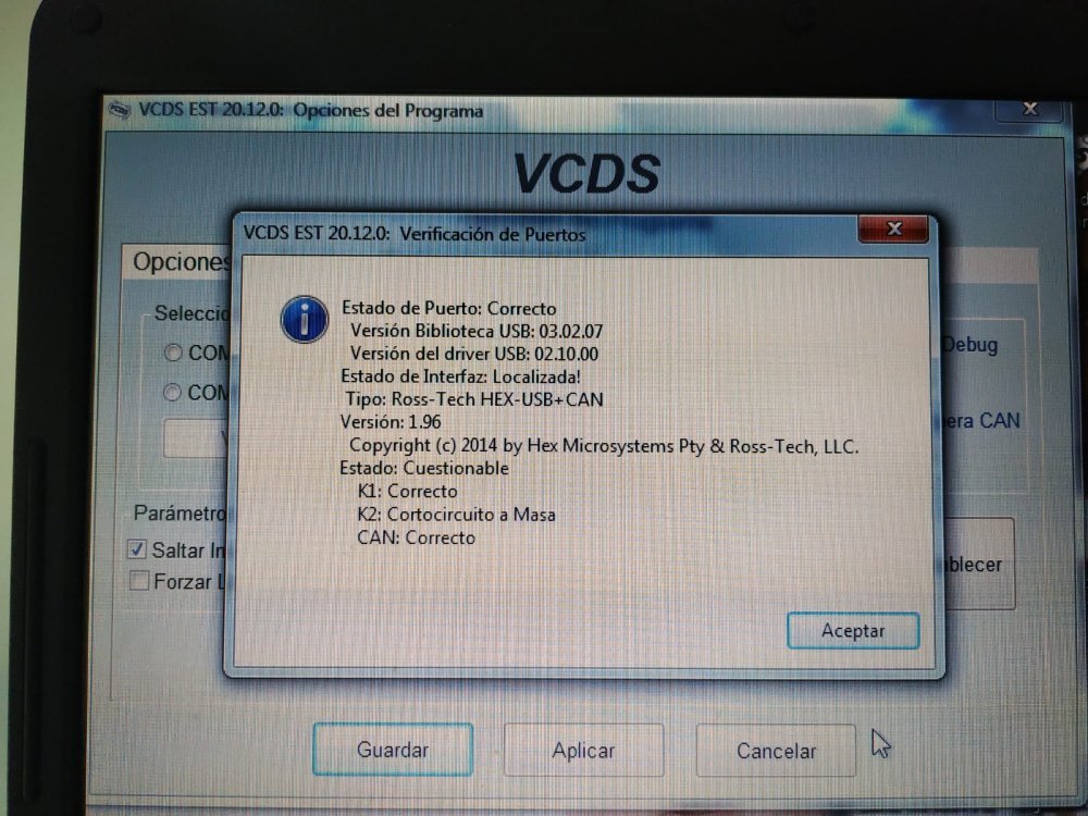

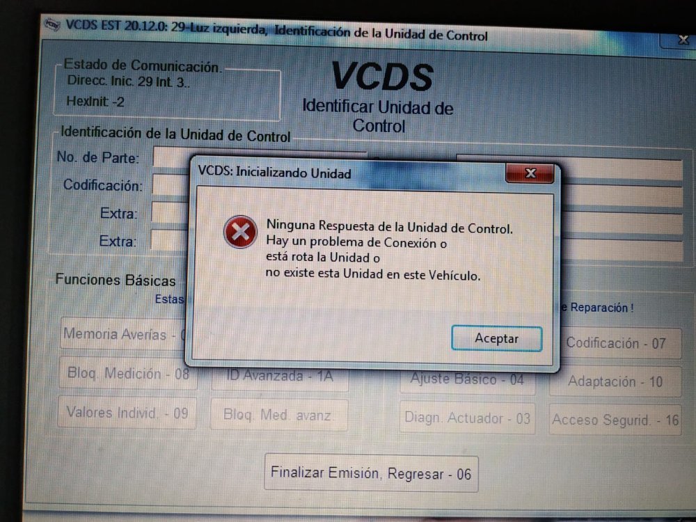

Buenas noches, he realizado el puenteo tal y como viene en las instrucciones del pin 15 con el 7 y nada, me sale k2 cortocircuito , pero aún me sigue sin entrar en el módulo 55. ¿Qué otra cosa puedo hacer?

Que raro porque si hay centralita y los fusibles están bien debería dejar entrar.
Entiendo que la centralita existe y los fusibles están bien. Si el puente del cable está bien hecho no comprendo porque no te deja entrar.

Comprobaré los fusibles a ver que tal, la centralita tiene que existir ya que estos faros de xenon son de casa y antes de sustituir el faro funcionaba la regulación automática perfectamente.
Iré comentando a ver que tal, gracias por tu respuesta compañero.
