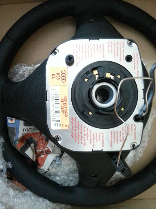

Koko004 Publicado 21 de Marzo del 2013 Denunciar Publicado 21 de Marzo del 2013 6º Foto: El embellecedor de la parte de abajo, el de la foto anterior, sigue sujeto por 3 tornillos pequeños que lo fijan debajo del anillo del volante de la foto anterior, se miran mas adelante, una vez quitados ya podremos quitar el embellecedor y también el tema de la instalacion del nuevo conector que cogimos en el desguace. Argggg, me he quedado en ese paso, ¿como leñe quito el anillo? Medio quité la tapa de encima, pero quedé hay atascado. Enviado desde mi GT-I9300 usando Tapatalk 2 Responder
A4B51.8T Publicado 21 de Marzo del 2013 Autor Denunciar Publicado 21 de Marzo del 2013 (editado) Una vez quites los 4 tornillos que están por el interior del volante en la parte profunda de todo, son de estrella yo se los aboque ai en el anillo para no perderlos. Ya comentaras. Edito: Aun así pienso que los 2 anillos son iguales o parecidos y te valen los 2. Editado 21 de Marzo del 2013 por A4B51.8T Responder

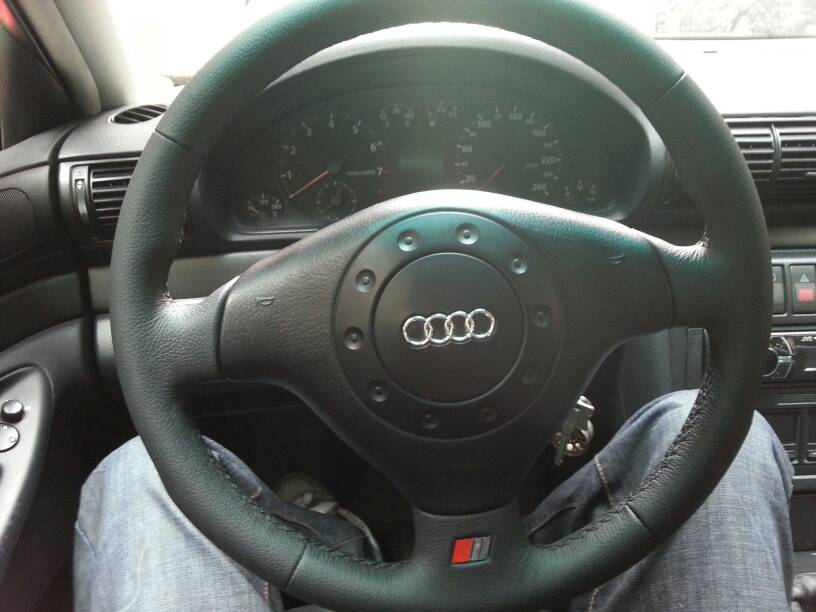

Koko004 Publicado 21 de Marzo del 2013 Denunciar Publicado 21 de Marzo del 2013 Una vez quites los 4 tornillos que están por el interior del volante en la parte profunda de todo, son de estrella yo se los aboque ai en el anillo para no perderlos. Ya comentaras. Edito: Aun así pienso que los 2 anillos son iguales o parecidos y te valen los 2. Por fiiiiiiiinn!! Después de un poco de paciencia, buenos alimentos y mente fría... logré poder sacar la tapa superior, a partir de ahí, pan comido. Adjunto fotos del resultado y mañana de día. Enviado desde mi GT-I9300 usando Tapatalk 2 Responder
A4B51.8T Publicado 21 de Marzo del 2013 Autor Denunciar Publicado 21 de Marzo del 2013 Me alegro mucho que al fin has llegado al final, le queda de maravilla Responder
mercurial Publicado 21 de Marzo del 2013 Denunciar Publicado 21 de Marzo del 2013 Muy bonito ese volante, Koko. Le queda de lujo, me gusta incluso mas que el del restyling. Saludos Responder
Koko004 Publicado 22 de Marzo del 2013 Denunciar Publicado 22 de Marzo del 2013 Gracias!! Adjunto foto de día, y preparándome para poner rejilla tipo mesh en negro:D Enviado desde mi Samsung Galaxy S3 usando Tapatalk 2 Responder
