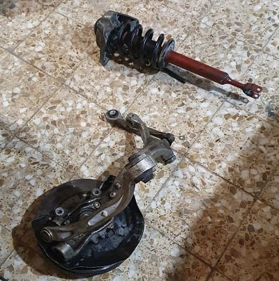

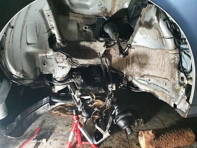

Pumukielgrande Publicado 5 de Marzo del 2021 Denunciar Publicado 5 de Marzo del 2021 Vaya dia llevo, menudo horror. Al no salir el tornillo que coge las rótulas, para poder sacarlas he tenido que sacar la mangueta entera, y para ello desmontar los brazos inferiores, pinza de freno y hacer mil cosas para sacarlo completo. Al final porque ha venido un amigo a echarme una mano, sino ni de coña, y aun así tengo que seguir comiéndome el tornillo para sacar la segunda rótula, y después a sustituir los silentblocks y vuelta a montar todo. Igual me acerco a algún taller a que me los cambien, y para el lado del copiloto lo llevaré a algún sitio, que tengo muchas otras cosas que hacer y esto me lleva demasiado tiempo, los tornillos están completamente unidos a la mangueta y es mucho curro, y a esperar que se les de mejor a ellos y el palo no sea muy gordo. Dejo alguna foto Responder
juliaars2000 Publicado 5 de Marzo del 2021 Denunciar Publicado 5 de Marzo del 2021 A ver si puedes sacar alguna foto mejor para que se vea lo que te falta por sacar y te aconsejo que yo he cambiado todos los brazos. Responder
Pumukielgrande Publicado 6 de Marzo del 2021 Denunciar Publicado 6 de Marzo del 2021 Sacar el sacado la mangueta entera junto al brazo inferior que está más cerca del habitáculo. Y para ello he desconectado el brazo de la cremallera, la pinza de freno, el palier, el otro brazo inferior, conjunto amortiguador-muelle. Ahora me toca terminar de taladrar el tornillo y quitar los silentblocks viejos y poner los nuevos. Espero terminarlo a lo largo del finde y montarlo todo que también es una buena tarea. Después montar los pasos de rueda y paragolpes y llevarlo a algún taller donde me cambien los otros2, que me sale más a cuenta pagar y mientras meterle mano al megane que también tengo ahí tarea pendiente Responder

Pumukielgrande Publicado 7 de Marzo del 2021 Denunciar Publicado 7 de Marzo del 2021 Aunque hoy no he hecho casi nada, quiero dejar algun apunte por si alguien se encuentra en la misma situación que yo. Si tenéis los tornillos agarrados buscaros unas manguetas de desguace y se cambian sin problema, eso si, para sacar el conjunto muelle amortiguador hay que levantar ambos lados del coche para que el brazo que tiene la parte baja del amortiguador baje, sino la barra que une ambas ruedas (creo que es la estabilizadora) no baja lo suficiente. Intenté taladrar bien el tornillo pero al final me desvié. Quizá un tornero sea capaz de hacerlo, pero que quede tan bien como una pieza en buen estado es muy difícil, y es posible que te cobre más que las manguetas de segundamano. Mañana voy a pedir el silentblock del brazo inferior (de ambos lados) más cercano al habitáculo y ya de paso los cambio también, que al menos el del lado conductor está tocado. Espero que el miércoles termine todo y pueda probarlo y llevarlo a hacer el paralelo. Seguiré informando, pero ahora ya no me arrepiento de haberme metido en este lio, y además he aprendido un montón, ya que nunca le había metido mano a esta zona en un coche Responder
