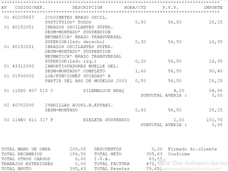

Turbin Publicado 13 de Marzo del 2014 Denunciar Publicado 13 de Marzo del 2014 (editado) Bueno pues siguiendo este hilo, añado el presupuesto que me han pasado a mi, por el cambio de los silenblocks y de las bieletas de derecha e izquierda, el mio es con suspensión neumática, os paso tal cual me lo han pasado a ver que os parece, en principio falta aplicar algo de descuento que me hacen. Mi duda es, puedo aguantar sin cambiar eso, como hasta ahora, un par de meses más? Las bieletas estan las gomas resecas y cuarteadas que las sacabas con los dedos. Tengo el coche alli en el taller esperando que les diga si o no, por lo que agradeceria alguna respuesta al respecto. Decirles que si, me implica cambiar también las ruedas, ya que tienen que alinear, si no luego cuando las cambie en unos 3 meses, tendré que volver a alinear. Saludos. Editado 13 de Marzo del 2014 por Turbin Responder
alcoscar Publicado 13 de Marzo del 2014 Denunciar Publicado 13 de Marzo del 2014 No me cuadra el precio de los silemblocks Responder
mistersamu Publicado 14 de Marzo del 2014 Denunciar Publicado 14 de Marzo del 2014 (editado) Hola, yo cambie esta semana las bieletas estabilizadoras y no puse los originales que valian 120e puse unos bilstein febi que me costaron 34e los 2 envio incluido con premiun de amazon, pongo el enlace, y el mecanico por montarmelos me cobro 60e , me dijo que no hacia falta alinear ya que no afecta para nada de hecho el coche va perfecto. http://www.amazon.es/Febi-31030-tirante-estabilizador/dp/B006DHYNHU/ref=sr_1_1?s=automotive&ie=UTF8&qid=1394798194&sr=1-1&keywords=febi+31030 Editado 14 de Marzo del 2014 por mistersamu Responder
mistersamu Publicado 14 de Marzo del 2014 Denunciar Publicado 14 de Marzo del 2014 Bueno pues siguiendo este hilo, añado el presupuesto que me han pasado a mi, por el cambio de los silenblocks y de las bieletas de derecha e izquierda, el mio es con suspensión neumática, os paso tal cual me lo han pasado a ver que os parece, en principio falta aplicar algo de descuento que me hacen. Mi duda es, puedo aguantar sin cambiar eso, como hasta ahora, un par de meses más? Las bieletas estan las gomas resecas y cuarteadas que las sacabas con los dedos. Tengo el coche alli en el taller esperando que les diga si o no, por lo que agradeceria alguna respuesta al respecto. Decirles que si, me implica cambiar también las ruedas, ya que tienen que alinear, si no luego cuando las cambie en unos 3 meses, tendré que volver a alinear. Pres_brazos_bieleta.jpg Saludos. Hola , yo eso lo veo una salvajada yo solo cambie las bieletas que estaban fastidiadas los silenblocks resecos y cuarteados lo demas estaba todo bien y por 100e mi coche tiene 165000 km y 9 años , saludos. Responder

garcle Publicado 15 de Marzo del 2014 Denunciar Publicado 15 de Marzo del 2014 60 € por montar dos bieletas que se tardan en cambiar 15 min las dos? y es la cosa mas sencilla del mundo............... Responder
mistersamu Publicado 16 de Marzo del 2014 Denunciar Publicado 16 de Marzo del 2014 60 € por montar dos bieletas que se tardan en cambiar 15 min las dos? y es la cosa mas sencilla del mundo............... Se me olvido que también me cambiaron el altavoz trasero del parktronic sorry. Responder
