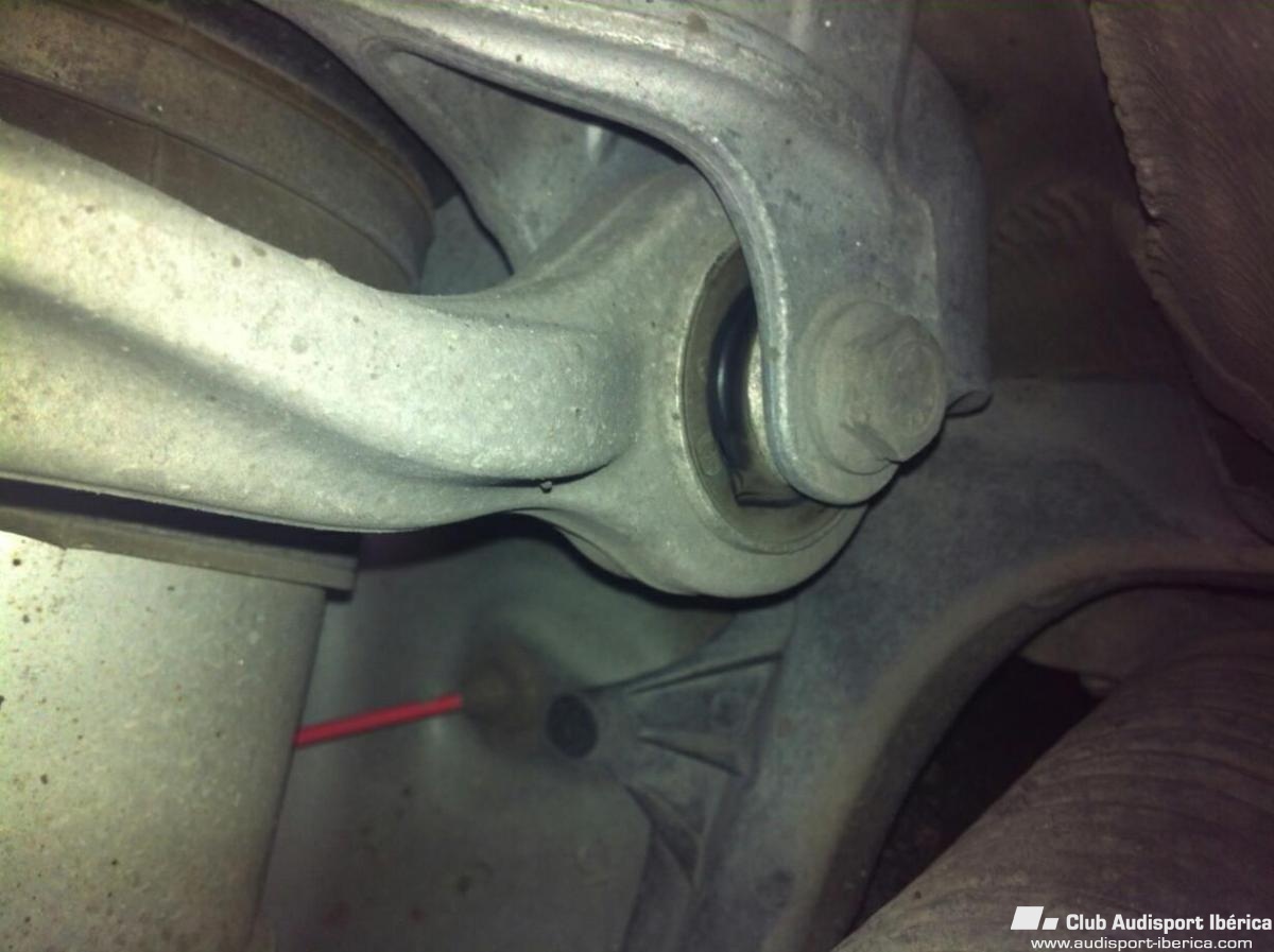

alcoscar Publicado 20 de Diciembre del 2015 Denunciar Publicado 20 de Diciembre del 2015 Estos son los que tengo fastidiados: Responder

alcoscar Publicado 25 de Diciembre del 2015 Denunciar Publicado 25 de Diciembre del 2015 Seguimos sin poder sacar el tornillo pasante, aquí os pego un video donde se ve el mismo problema. En el conce me confirman que es un problema que suele ocurrir ya que el tornillo es de acero y hace muy malas migas con el aluminio, oxidandose y pegandose, por lo que tiene mala mala solución, Nosotros vamos a sacar toda la pata, para lo cual hay que sacar la transmisión, y una vez fuera ver que se nos ocurre, deseadme suerte!!! Os adjunto un enlace donde proponen otra soluciónhttp://www.passatworld.com/forums/b5-information-base/233225-pinch-bolt-removal-made-easy-pics.html Responder

alcoscar Publicado 1 de Febrero del 2016 Denunciar Publicado 1 de Febrero del 2016 (editado) IMPOSIBLE!!! en el conce nos han dicho que si le hemos dado muchos golpes, se habrá engrosado, siendo imposible su extracción, por lo que la unica opción es taladrarlo. He comprado la mejor broca que he encontrado en una tienda especializada y por fin hemos conseguido sacarlo!!! Esta tarde se cambian los silentblocks de los brazos y a montarlo todo con el p*** tornillo nuevo comprado en el conce 3.-. Despues de toda la odisea, mi recomendación es que antes de meterse con este brico, probeis a ver si sale el tornillo, si con unos golpes, no sale, olvidaos del tema y llevadlo a un taller.......y cruzad los dedos! Al final el p*** tornillo no ha querido salir, ni siquiera en el taller, 8 horas se ha tirado el tío y no ha sido capaz, mañana continúa.Lo ha partido, taladrado,golpeado, le hemos echado aflojatodo, calentado, enfriado y nada de nada. Para colmo el agujero del tornillo se ha ensanchado como 1mm, que espero que no afecte para nada. El otro lado paso, no se si en el conce tendrán algún útil especial para sacarlo, preguntaré a ver. Editado 1 de Febrero del 2016 por alcoscar Responder
