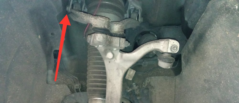

Quattro® Publicado 6 de Diciembre del 2020 Denunciar Publicado 6 de Diciembre del 2020 (editado) En 1/2/2016 a las 22:51, alcoscar dijo: Al final el p*** tornillo no ha querido salir, ni siquiera en el taller, 8 horas se ha tirado el tío y no ha sido capaz, mañana continúa. Lo ha partido, taladrado,golpeado, le hemos echado aflojatodo, calentado, enfriado y nada de nada. Para colmo el agujero del tornillo se ha ensanchado como 1mm, que espero que no afecte para nada. El otro lado paso, no se si en el conce tendrán algún útil especial para sacarlo, preguntaré a ver. Hola @alcoscar siento reflotar el tema. Estoy buscando la mejor solución para sustituir los silentblocks de los brazos superiores y estoy igual que tú con la suspensión neumática. -Hay que quitar la suspensión para poder sacar los tornillos pasantes de los silentblocks? -En el caso de quitar la balona se tiene que hacer algún ajuste después? -Que me aconsejas? Gracias!! Editado 6 de Diciembre del 2020 por Quattro® Responder
alcoscar Publicado 10 de Diciembre del 2020 Denunciar Publicado 10 de Diciembre del 2020 Hola quattro. Lo mejor que puedes hacer es soltar el amortiguador de la parte de abajo y luego soltar la copela con los 3 tornillos de dentro del capot. Antes de soltar nada desconecta todo, conectores, latiguillos del aire, (este último encintalo en el extremo para que no le entre suciedad). Cuando montes todo de nuevo el coche estará en el suelo y cuando lo arranques empezará a llenar de aire las balones. Yo lo pasé por todos los modos para comprobar que no fallaba nada. Saludos Responder

Pumukielgrande Publicado 26 de Febrero del 2021 Denunciar Publicado 26 de Febrero del 2021 Pues cambiando las ruedas me han dicho y enseñado que los silentblocks de los brazos delanteros están rotos. La verdad que el coche va genial y yo no noto nada, pero están en mal estado. Me he leído el hilo entero y creo que me atreveré a hacerlo en casa, la pena no tener las fotos de referencia. Si me animo haré fotos para recuperarlas. Y antes de nada compraré un spray de aflojatodo, y si venden a buen precio los silentblocks en la audi los compraré alli Responder
Quattro® Publicado 26 de Febrero del 2021 Denunciar Publicado 26 de Febrero del 2021 hace 3 horas, Pumukielgrande dijo: Pues cambiando las ruedas me han dicho y enseñado que los silentblocks de los brazos delanteros están rotos. La verdad que el coche va genial y yo no noto nada, pero están en mal estado. Me he leído el hilo entero y creo que me atreveré a hacerlo en casa, la pena no tener las fotos de referencia. Si me animo haré fotos para recuperarlas. Y antes de nada compraré un spray de aflojatodo, y si venden a buen precio los silentblocks en la audi los compraré alli Tienes tutoriales por youtube y te aconsejo silentblocks de la marca Meyle HD (heavy duty) que son reforzados. Yo tuve problemas con el tornillo pasador largo pero al final lo sacamos a base de cortar poca poco el tornillo ya que la cabeza se rompió.. sí buscas en mi perfil verás el hilo con alguna foto jeje Responder
