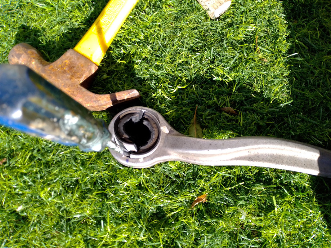

Pumukielgrande Publicado 27 de Febrero del 2021 Denunciar Publicado 27 de Febrero del 2021 Ahh y viéndolo no tengo claro que con el tornillo de banco sea capaz de hacerlo, al final me toca fabricarme una mini-prensa hidráulica Responder
Serjio Publicado 27 de Febrero del 2021 Denunciar Publicado 27 de Febrero del 2021 hace 2 minutos, Pumukielgrande dijo: Ahh y viéndolo no tengo claro que con el tornillo de banco sea capaz de hacerlo, al final me toca fabricarme una mini-prensa hidráulica Por eso es mas cómodo cambiar la pieza entera. Te iba a decir una "burrada" pero ya he comprobado que no, no se por que pensaba que el tuyo era allroad y te iba a decir que como llevabas ese perfil, pero si llevas suspensión mecánica y sline si es algo "seca" Responder

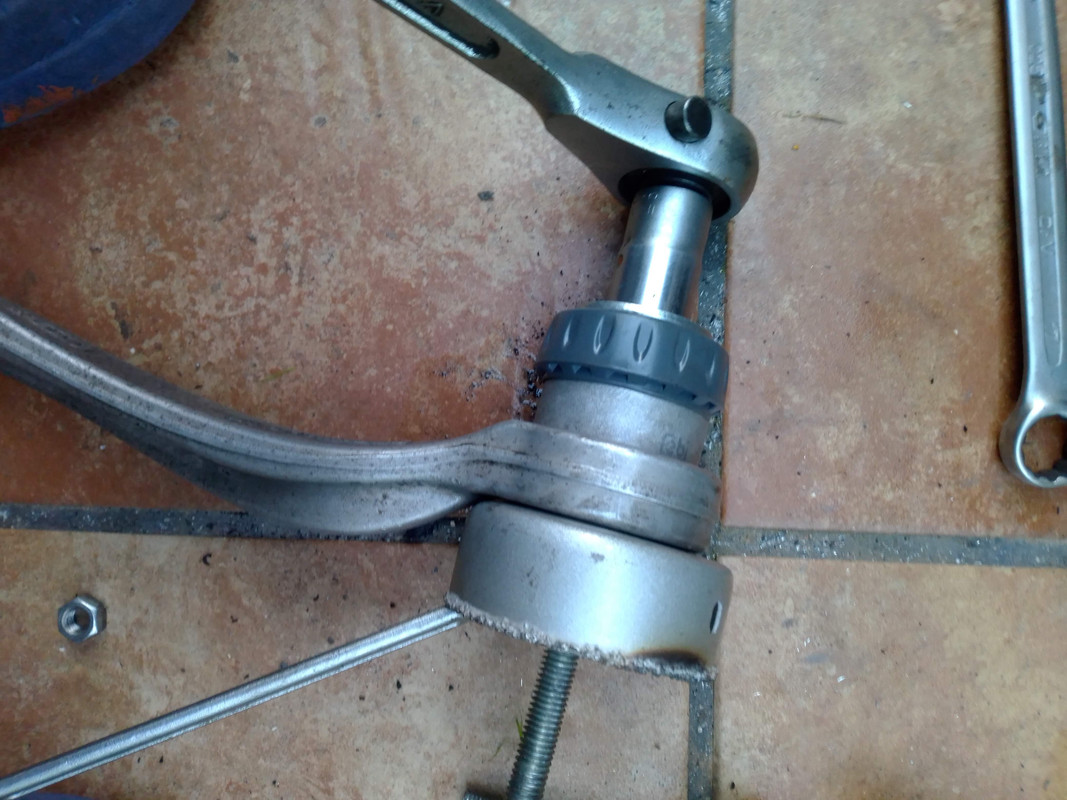

Tineo Publicado 27 de Febrero del 2021 Denunciar Publicado 27 de Febrero del 2021 Tan importante como la prensa hidráulica son los casquillos para extraer/embutir los silentblocks, sin ellos se complica bastante el asunto Responder
juliaars2000 Publicado 27 de Febrero del 2021 Denunciar Publicado 27 de Febrero del 2021 hace 2 horas, Tineo dijo: Tan importante como la prensa hidráulica son los casquillos para extraer/embutir los silentblocks, sin ellos se complica bastante el asunto Yo compré una prensa por 60€ nueva, puesta en casa. Los extractores hechos de madera con coronas y taladro. Usar y tirar pero aguantaron los 8 silentblock luego a la basura fueron claro. Responder
Tineo Publicado 27 de Febrero del 2021 Denunciar Publicado 27 de Febrero del 2021 hace 1 hora, juliaars2000 dijo: Yo compré una prensa por 60€ nueva, puesta en casa. Los extractores hechos de madera con coronas y taladro. Usar y tirar pero aguantaron los 8 silentblock luego a la basura fueron claro. El padre de uno de los del grupo es tornero jubilado y nos hizo una batería de casquillos a medida para todos los silentblocks delanteros. Esa caja es autentico oro molido jeje. Responder
tio_pepe Publicado 27 de Febrero del 2021 Denunciar Publicado 27 de Febrero del 2021 (editado) Lo ideal es lo que decís, con prensa y casquillos... pero yo tengo ya tantos cachibaches por casa que paso de comprar una prensa para usarla 1 vez al año, se puede hacer de tantas maneras como cosas te vayas encontrando por el garaje Si se quiere trabajar poco, lo mejor es comprarlos de poliuretano. Otra cosa, hay que dejarlos puestos en su sitio original (yo les puse con marcador blanco), de lo contrario se afectará la caída, cuando me revisaron las ruedas hace poco, una la dejé perfecta pero en la otra la caída se quedó cerca del límite, ya no se puede corregir a no ser que vuelva a desmontarlos, que no pienso hacer, claro. Editado 27 de Febrero del 2021 por tio_pepe Responder
juliaars2000 Publicado 28 de Febrero del 2021 Denunciar Publicado 28 de Febrero del 2021 hace 19 horas, tio_pepe dijo: Lo ideal es lo que decís, con prensa y casquillos... pero yo tengo ya tantos cachibaches por casa que paso de comprar una prensa para usarla 1 vez al año, se puede hacer de tantas maneras como cosas te vayas encontrando por el garaje Si se quiere trabajar poco, lo mejor es comprarlos de poliuretano. Otra cosa, hay que dejarlos puestos en su sitio original (yo les puse con marcador blanco), de lo contrario se afectará la caída, cuando me revisaron las ruedas hace poco, una la dejé perfecta pero en la otra la caída se quedó cerca del límite, ya no se puede corregir a no ser que vuelva a desmontarlos, que no pienso hacer, claro. Que buena pinta esos útiles caseros !! Responder

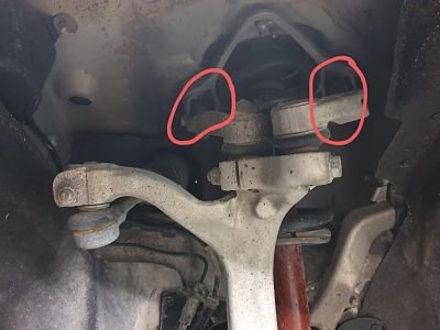

Pumukielgrande Publicado 28 de Febrero del 2021 Denunciar Publicado 28 de Febrero del 2021 Pues lo de comprarme una prensa no me desagrada, y una vez usada ya veré si la guardo o la vendo de segundamano, que aunque sea más barata sale a cuenta. Por ahora lo más barato que he visto son 85€ puesta en casa. En cuanto a escoger los silentblocks no tengo claro cuales son. Las barras donde van insertados se llaman se llaman brazos de suspensión, pero con ese nombre no los veo en la app de meyle. ¿Serían las barras oscilantes? ¿Son iguales los de cada barra? Buscando en la app lo que más me cuadra serian 100 407 0070/HD. No tengo claro sin hay que comprar 2 y 2 por ser distintos los de cada barra, o si 4 iguales. A ver si sabéis ayudarme. Dejo foto de los silentblocks que están mal Responder
juliaars2000 Publicado 28 de Febrero del 2021 Denunciar Publicado 28 de Febrero del 2021 Son el mismo silentblock para los 4 brazos superiores. Lo más importante, fíjate como los quitas para ponerlos de igual posición. Responder
Pumukielgrande Publicado 28 de Febrero del 2021 Denunciar Publicado 28 de Febrero del 2021 Ok, eso lo tendré en cuenta, en cuanto tenga claro cuales necesito los pido y también la prensa y los cambio, y con suerte con eso eso se notarán menos lo baches Responder
