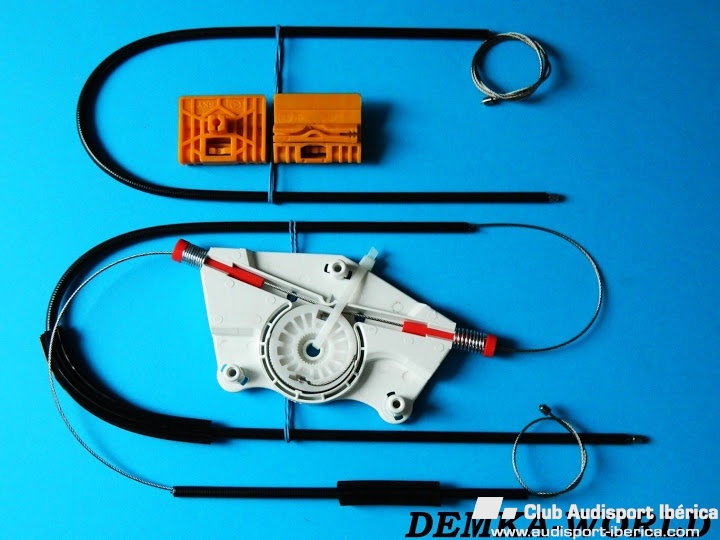

fnanin Publicado 21 de Febrero del 2013 Denunciar Publicado 21 de Febrero del 2013 Buenas Me gustaría saber si alguien ha reparado el elevalunas con los Kit que suelen vender para la reparacion de los mismos... La diferencia de precio pues comprando en conce el mecanismo del elevaluna pues es bastante alto ya que me piden 105€ y de esta manera me ahorraría 80€. Lo que no sé, es si es muy complicado repararlo con esto o te vuelves loco con tanto cable... Si no hay mas remedio pues comprare el mecanismo entero, pero si alguien ha empleado esto que comente si es facil o directamente que no merezca la pena Responder
GVM Publicado 21 de Febrero del 2013 Denunciar Publicado 21 de Febrero del 2013 Pasate por este post, es un brico que habla de este kit Responder
fnanin Publicado 22 de Febrero del 2013 Autor Denunciar Publicado 22 de Febrero del 2013 gracias por el enlace. Pero veo que lo que el ha montado es todo el mecanismo que venden en el conce con los carriles y los cables, lo que es el conjunto entero que me piden en mi zona 105€. Pero yo me refiero al Kit que he puesto en la foto, que he encontrado por Ebay. Que es solo lo que son los cables, piñones y poles. Seria sustituir los cables del mio y plasticos y usar los mismos carriles que tengo. No se si me explico bien, pero lo que pregunto es si merece la pena comprar solo lo que veis en la foto para sustituirlo en el que tengo roto. Si alguien ha comprado esto y lo ha montado o habeis visto algun post con la colocacion de este sistema de reparacion Lo que es el montaje del elevalunas lo tengo claro, pero esto de los cables no se si sera complicado sustituir solo eso Este sistema sale por 30€ y el mecanismo entero por 105€ Gracias Responder
Jenea Publicado 22 de Febrero del 2013 Denunciar Publicado 22 de Febrero del 2013 Yo lo compre hace tiempo y lo monte. No es muy complicado montarlas. Pero el fallo es que estos cables no vienen con la goma que los cubre para que no suenen cuando abres y cierras la puerta. Y ahora esta empezando a fallar algo. No se el que, pero le esta costando subir. Me costo hace casi 2 años 20 euros asi que no me quejo. Responder
fnanin Publicado 22 de Febrero del 2013 Autor Denunciar Publicado 22 de Febrero del 2013 Bueno. Pues gracias Creo q al final me rascare el bolsillo y compraré el mecanismo entero en conce. Ire a lo seguro Saludos Responder
J TDI Publicado 22 de Febrero del 2013 Denunciar Publicado 22 de Febrero del 2013 Hace 15 días he cambiado la maquinilla del copiloto la he comprado en una tienda de repuesto marca Lemforder , me ha salido por 76E y me la han instalado por 40E, el que me la instaló le comenté lo de los kit de reparación y me dijo que el no montaba esos kit por lo complicado de regular saludos. Responder
fnanin Publicado 22 de Febrero del 2013 Autor Denunciar Publicado 22 de Febrero del 2013 Hace 15 días he cambiado la maquinilla del copiloto la he comprado en una tienda de repuesto marca Lemforder , me ha salido por 76E y me la han instalado por 40E, el que me la instaló le comenté lo de los kit de reparación y me dijo que el no montaba esos kit por lo complicado de regular saludos. 76? Que barato! ! De donde eres? Yo por mas q pregunto en tiendas de repuestos todos me dicen lo mismo que el conce Responder
