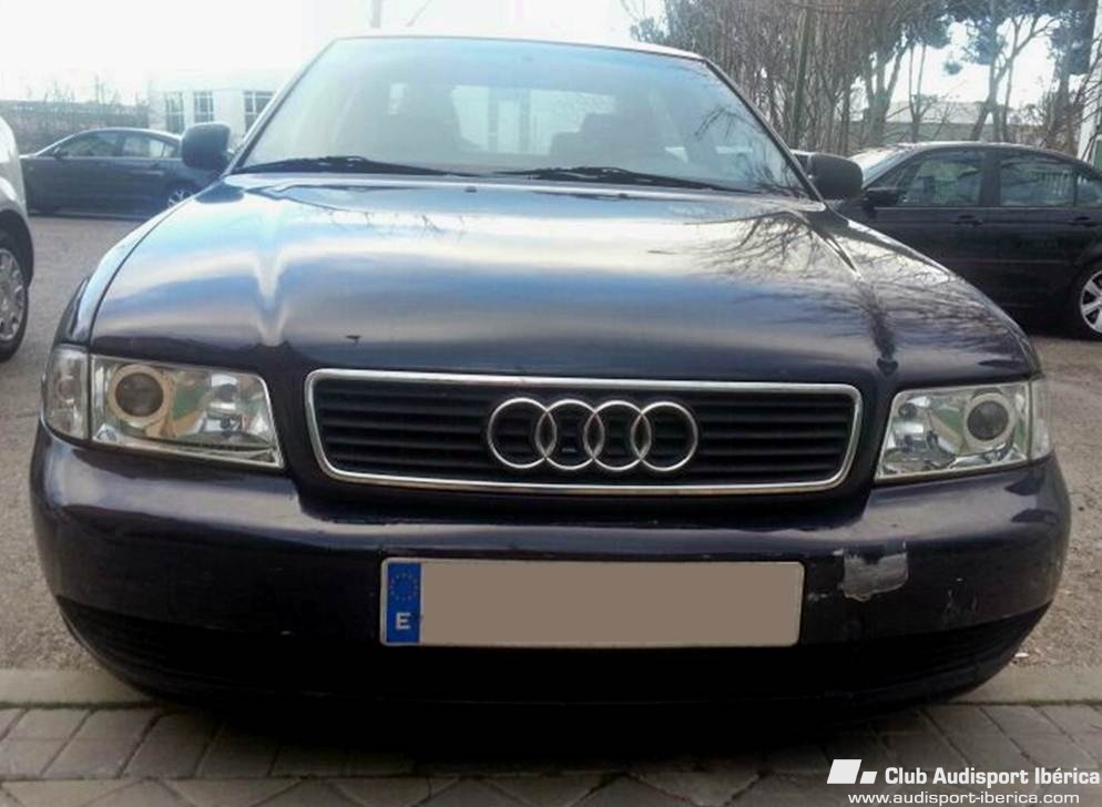

Hace poco monte los faros restyling y los llevo con h7, pero necesito más luz jeje.
El caso es que me gustaría saber que piezas son necesarias para que ni en la itv ni los :busted_cop: te la claven.
Por si no me conoceis presento mi cohe, es pre y por lo tanto no tenia ná de ná
Como tiene varias rajas y boquetes en el parachoques delantero he decidido cambiarselo. No sé si por uno restyling o por uno de s4 (si vendeis alguno ya sabeis jeje) pero que lleve lavafaros y a ser posible antinieblas.
Una vez con el parachoques con lavafaros solo faltaría comprar los motores que lo elevan no?
Y obviamente faltaría el kit de xenon, pero tengo muchas dudas sobre esto. ¿De cuántas "k" son legales?. ¿Vale cualquier kit de xenon?
